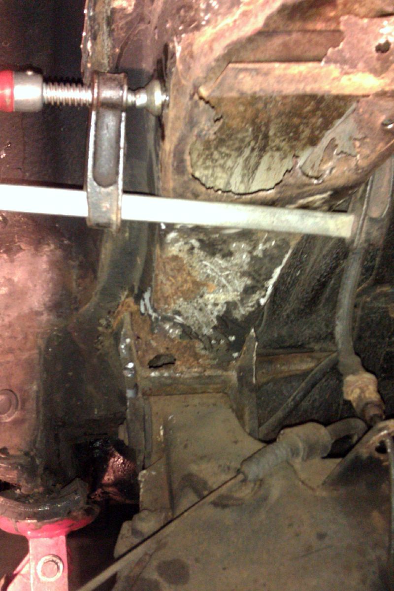

#74 Wie ihr evtl schon an anderer Stelle gelesen habt sehen die Längsträger hinten stellenweise aus wie Blätterkrokant, Versuchen nun doch nochmal zu schweißen. Leider hab ich mir vor ein paar tagen den Fuss verdreht und kann ausser im weg rum stehen nicht viel machen, aber Daddy hat sich seiner angenommen, jedoch will er nich den ganzen träger wechseln sondern großflächig flicken.

Dann steht ein schicker in Berlin, aber da ganz hingurken um zu sehen das er doch schon zerkratzt und rostig ist ist mir zu weit...son Ärger...Hier mal der Fahrerseitige Träger...wo noch kein Loch drin ist ist das Blech auch noch gut, war schon fleißig am rumhämmern, der Beifahrerseitige sieht nicht gar so schlimm aus.

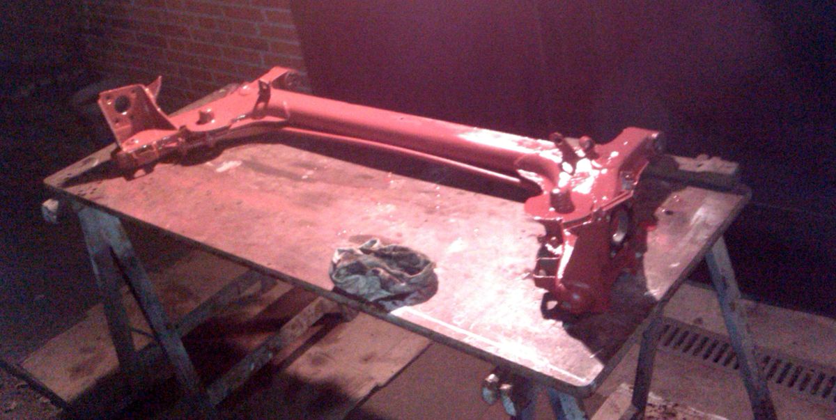

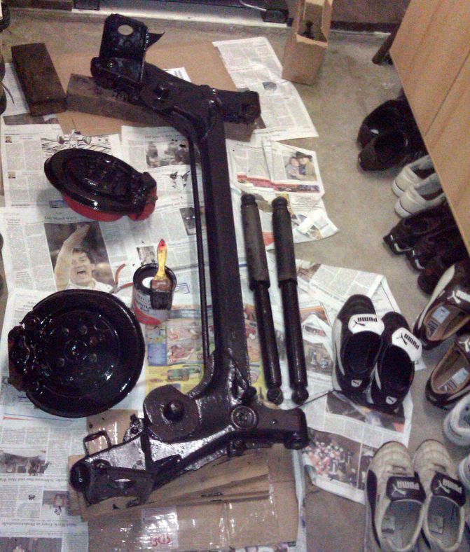

Da die 16V Achse grad raus war hab ich sie gleich mal blank gemacht und neu gestrichen, vorerst Rostschutzrot und nachher wieder schwarz. -

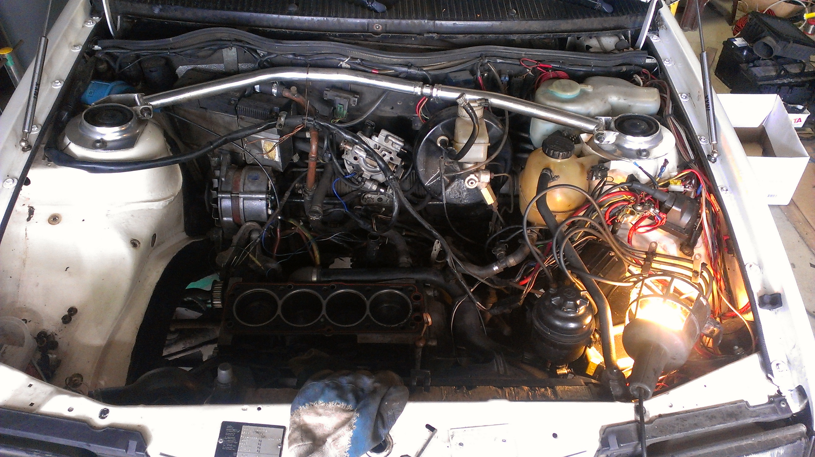

#80 Und weil es so schöööön war....mal wieder Kopfdichtung wechseln, da eh alles auseinander ist werden auch gleich alle Dichtungen, Simmerringe, Thermostat und der Zahnriemen mit ersetzt.
Wapu hab ich zwar auch liegen, aber die hatte es definitiv nicht nötig. Lt Teilenr sollte die auch beim Wagen meiner Schwester passen, daher kommt sie wieder zurück in den Schrank
Hatte ich erwähnt das der Wagen eigtl. schon längs weg sollte? Zieht sich aber iwie noch alles etwas hin daher muss dieser solange noch zuverlässig sein und dem Nachbesitzer wird er dann auch mehr Freude bereiten.Eigentlich wollte ich in meinen jetzigen 3 W Urlaub ENDLICH meinen neuer AlltagsVectra fertig bekommen, statt dessen sitze ich nun seit einer W mit einem total verspannten Rücken zu. Zum auseinander bauen hat es fast noch gelangt und nun blieb der ganze 'Rest' an meinem Dad hängen, ich muss ihm da schon so'n bisschen dankbar sein!
