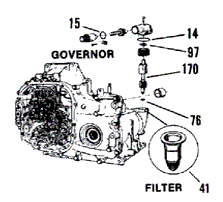

#10 Hallo,
ich kann Dir noch einen Tipp geben.
Wenn Du den Regler (ist dort, wo der Tachoantrieb sitzt) ausbaust, dann müßte dort auch ein kleines Sieb vorhanden sein, was man einmal reinigen kann.
Ansonsten schätze ich, daß entweder im Ventilkörper etwas klemmt, oder irgendwo eine Dichtung hinüber ist, was den Öldruck fallen läßt.
Mit dem Bremsband hat es sicher nichts zu tun, weil das im 3. Gang gar nicht angezogen ist.
