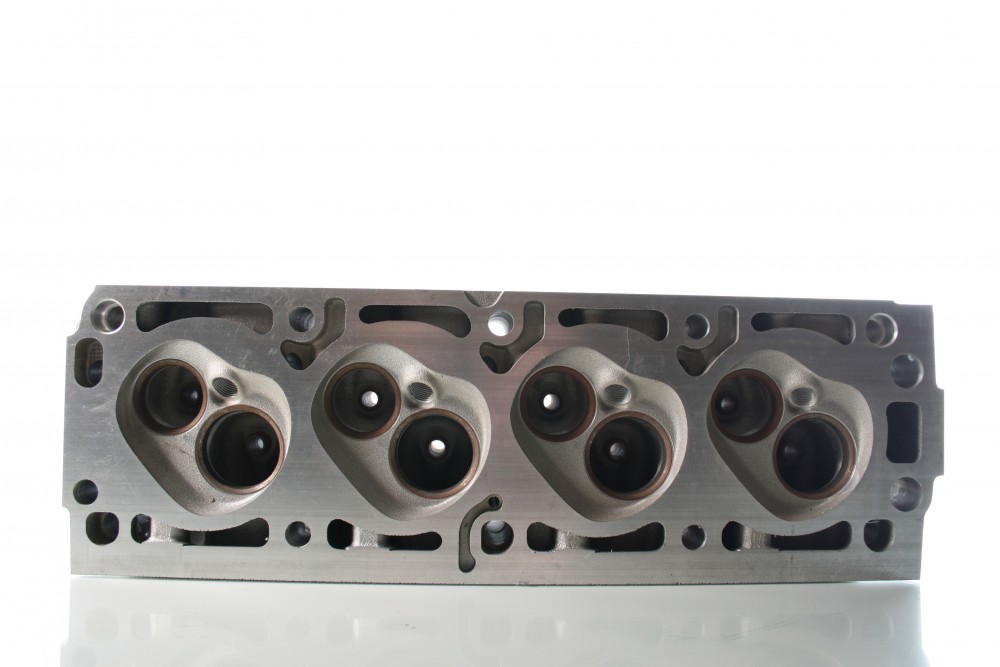

    Mein Hauptanliegen ist halt die Frage, ob der andere Brennraum vom 18E Nachteile hat. Da er ja etwas mehr Volumen hat.
    Oben 18E
    Unten E18NV
    87er Kadett 1.8 S jubilee
    Die Ansaugkanäle sind bei den Family II Motoren nicht gleich, daher sind auch die Köpfe da schon unterschiedlich, der 18E z.Bs. hat die Einlasskanäle schon versetzt zum C20NE und auch zum C18NZ.
    18E kann zum C20ne nicht anders sein, beide Dichtungen haben die selbe Artikelnr.
    90353579!?
    Aber du hast absolut recht, der 18E Kopf ist im Aufbau zu den alten Vergaserköpfen E18nv anders, die Kanäle sind anders.
    Also, wenn ich nen 18E Kopf nehmen will, müsste ich auch Brücke übernehmen und da ich nicht auf einspritzer umbauen will, fällt das schon mal flach.
    Dann also doch ein 1.8 Vergaser bzw Zentraleinspritzer Kopf holen, die sind untereinander gleich.

    Warum passt dann die 18E Brücke von den Kanälen her nicht auf den C20NE?
    Ach das thema ist gar nicht so einfach ;) , du hast recht, nach langen Suchen und lesen sind die Kanäle der beiden Köpfe versetzt, weshalb es auch Umbaubrücken gibt, wenn man die 18E Brücke an den c20NE bauen möchte.
    Frag mich nicht, wieso die Nummern gleich sind.
