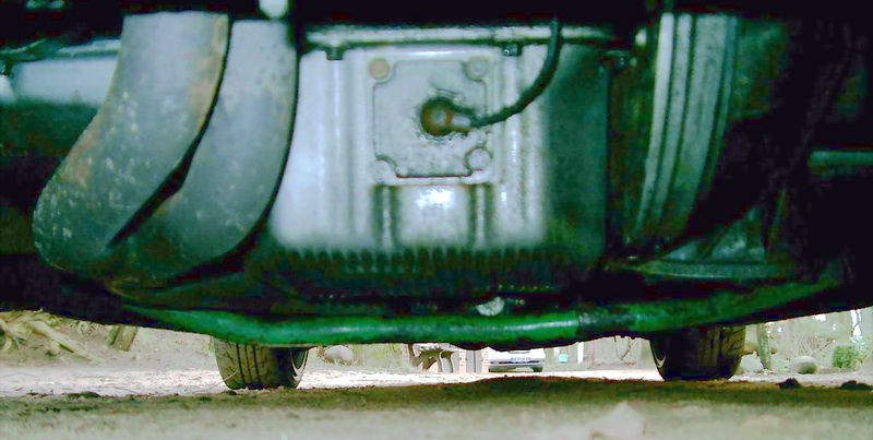

    jup würd auch zu der strebe fassen, besorg ich mir auch, die ist 2 mal an der karosse verschraubt und verbindet karosse mit den querlenkern.. grund daraus war das der e kadett gerne an der karosse wo die füsse sind einreisst wenn ne starke maschine drin ist. Das Teil kostet 150 EUR und lohnt sich alle mal
    das teil ist 3 teilig. ich kann gerne ein foto einscannen falls verlangt, hab das bild vom hipo hier :)

    Bitte Bild.
    Ich habe Eine strebe mit Flügeln Drin Die wird auch an 4 Punkten verschraubt.
    Nun Bin Ich mal neugierig was der Hippo da so schönes hat.
    Her mit dem Pic ;)
    Danke schonmal im Vorraus an Grufi
    ja genau sowas sucheich werdr gleich mal mit der firma :anbet: hintermeier telefonieren. bleist nur noch das problem mit der wahl der feder dämpfer zusammenstellung. :kratz:
