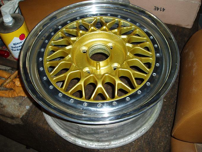

hab grad die zweite BBS RM zusammengeschraubt... die unendliche geschichte hat ein absehbares ende
vorgangsweise wie folgend:
erstmal die dichtflächen an aussenschüssel und innenteil mit ner drahtbürste säubern und anrauen
dann auf der aussenschüssel im äußeren bereich die dichtmasse (in meinem fall von teroson) auftragen
die schüssel schon möglichst genau auf das lochbild aufsetzen, dann mit 2 schrauben ausrichten, anpressen und handfest anziehen
die schrauben werden mit einem dünnen ring an mittelfester schraubensicherung am gewindeanfang benetzt
immer abwechselnd links und rechts jede zweite schraube eindrehen, anzugsmoment 25-30Nm
im anschluss die restlichen schrauben verbauen.
fertig ist die felge

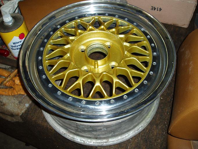

verschraubung im detail
die felgen wurden auch innen poliert, schon in vorbereitung für eine wheels-off-show
