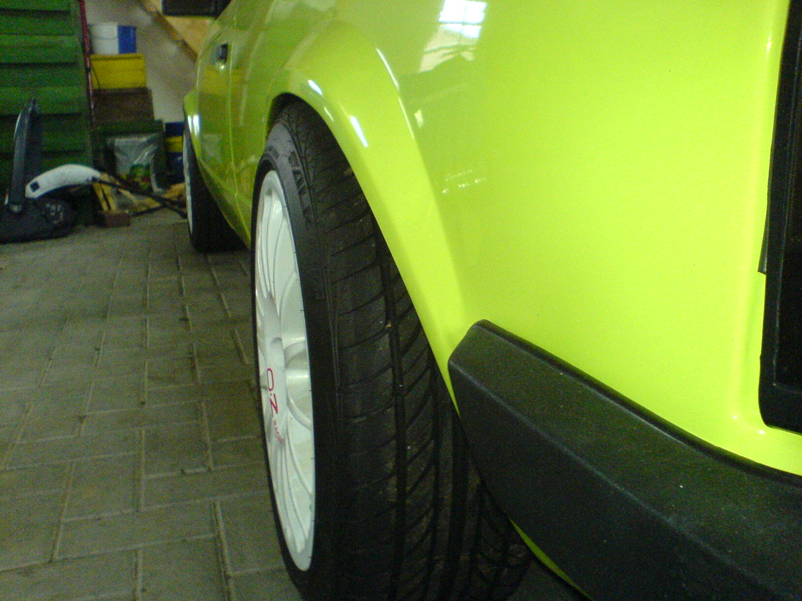

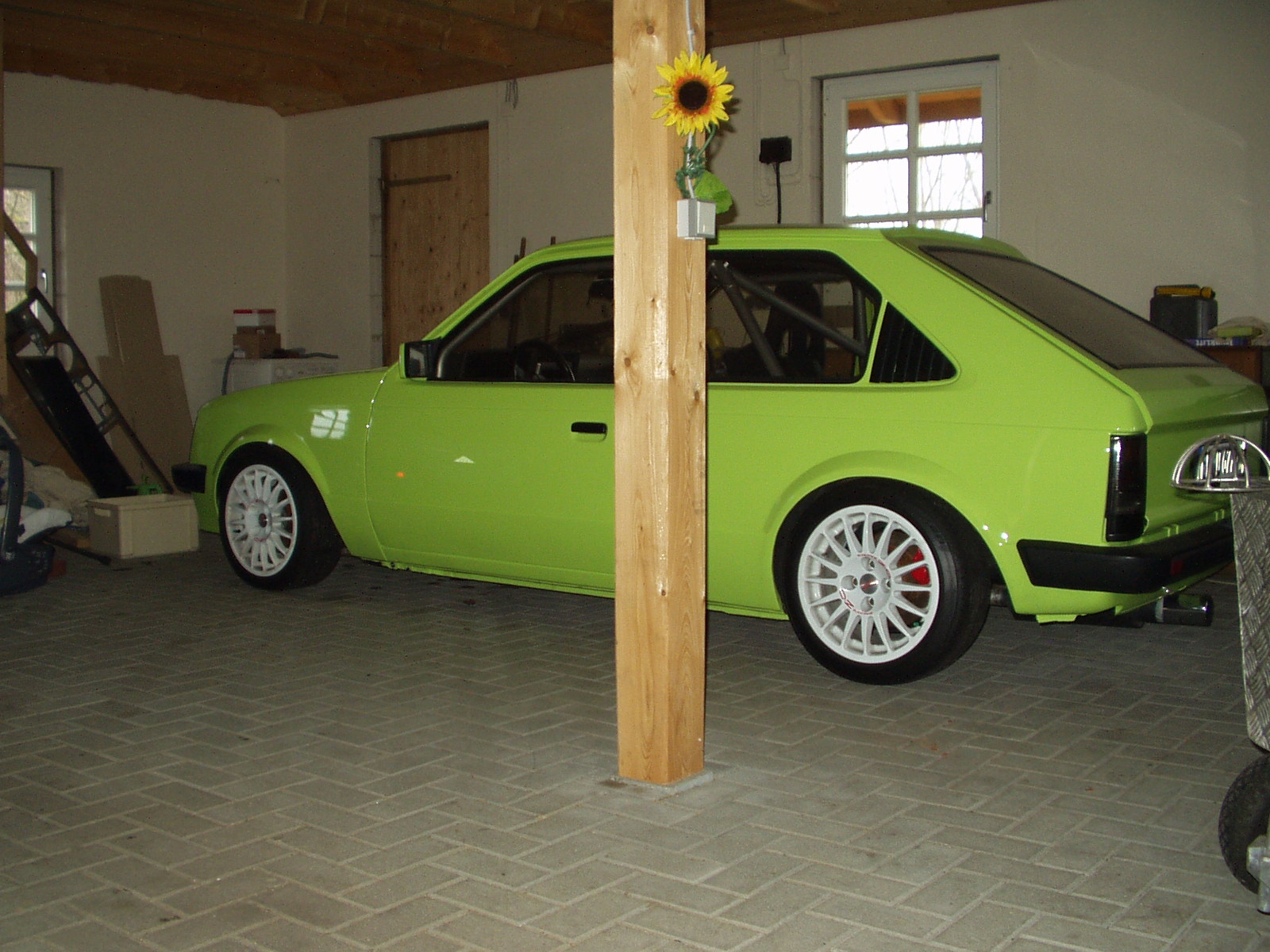

#48 Jetzt hab ich mal mehr Zeit zum schreiben. Gestern mußte ich noch auf Geburtstag von nem Kumpel. Also aussehen tut das ganze echt schon nicht schlecht. Allerding mußen hinten die 2 cm Spurplatten wohl nich verschwinden weil der Reifen sonst im Radhaus schleifen. Werde das ganze mal mit 1 cm versuchen. Ein anderes Problem sind die Dämper hinten. Sind jetzt die Corsa Konis verbaut. Aber die sind so kurz das die null ausfedern. Werde noch mal die Kadett Dämper bearbeiten müßen. Weiß jemand ob man die Schützhülle bei den Konis so runterbekommt ohne die zu beschädigen?
Mal sehen wann ich ich Wagen Probefahren kann. Bin von innen noch nicht ganz fertig.
@ Rene : War doch schon teuer die ganze Aktion aber was tut man nicht alles um den Wagen tiefer zu bekommen.
