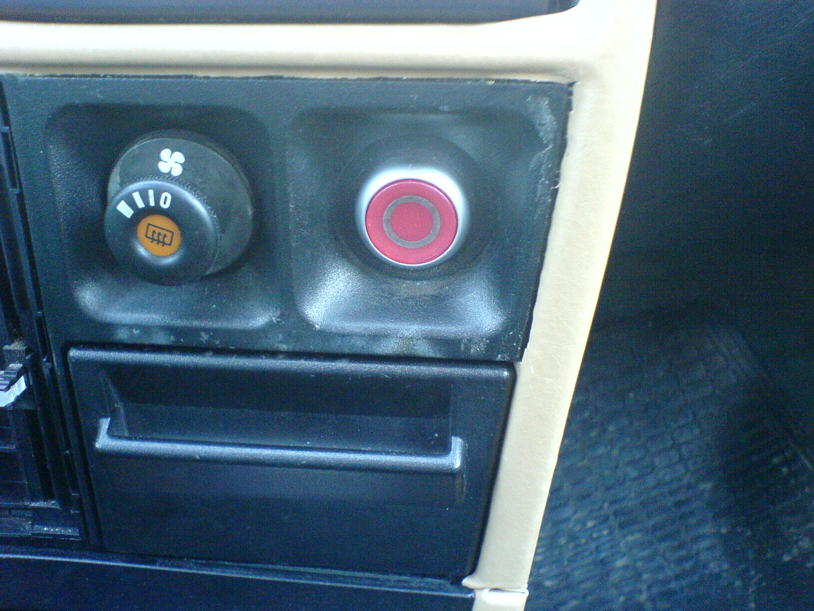

#5 normalerweise betätigst du mit dem zündschloss den zündanlassschalter. diese betätigung kannst du auch mit nem knopf machen müssten eigendlich nur 2 bestimmte kabel am zündschloss sein (weiß bei opel nicht welche farbe). zwischen die beiden kabel machste deinen startknopf muss dann aber noch mit dem schlüssel die zündung einschalten. und wenn der motor läuft dürftest du den anlasser nicht mehr betätigen können. So ist es bei den alten WV aber ich schätze es ist bei opel genauso.
#6 ÄÄÄÄÄK falsch.
Kannst mitm Zündschlüssel so viel Anlassern wie du willst, ob Motor an oder nich. Woher will der auch wissen ob der Motor schon an is...müsste das STG ja melden. Sonst kriegst du ihn gar nimmer an weil das Relais anzieht sobald er die KW dreht oder Benzin einspritzt oder was weis ich.
Man könnte es mit der MKL koppeln...das könnt was werden. Wenn die aus is darf der Anlasser nich gehn. An sonsten den Taster halt wo hinsetzen wo man ned Gegen kommt.
