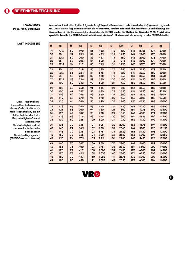

    müssen alle 4 reifen die gleiche belastungskennziffer haben oder reicht es wenn sie die max achslast aushalten aber von der ziffer unterschiedlich sind.

    Der Tragfähigkeitsindex muss allerdings passend zu den eingetragenen Daten sein. Du kannst nun nicht meinen, 2 Indexe zu addieren und dann auf die Achslast zu kommen, so nach dem Motto 99+1 ergibt ja auch 100 :)

    Vorgeschrieben ist außerdem, das der LastIndex der Reifen dem zulässigen Gesamtgewicht (nicht Leergewicht) des Fahrzeugs entspricht. Drunter darf er auf keinen Fall sein, drüber dagegen schon. Bei zGG=1600kg ist also 88 Pflicht, darf auch 90, 92 oder höher sein.
