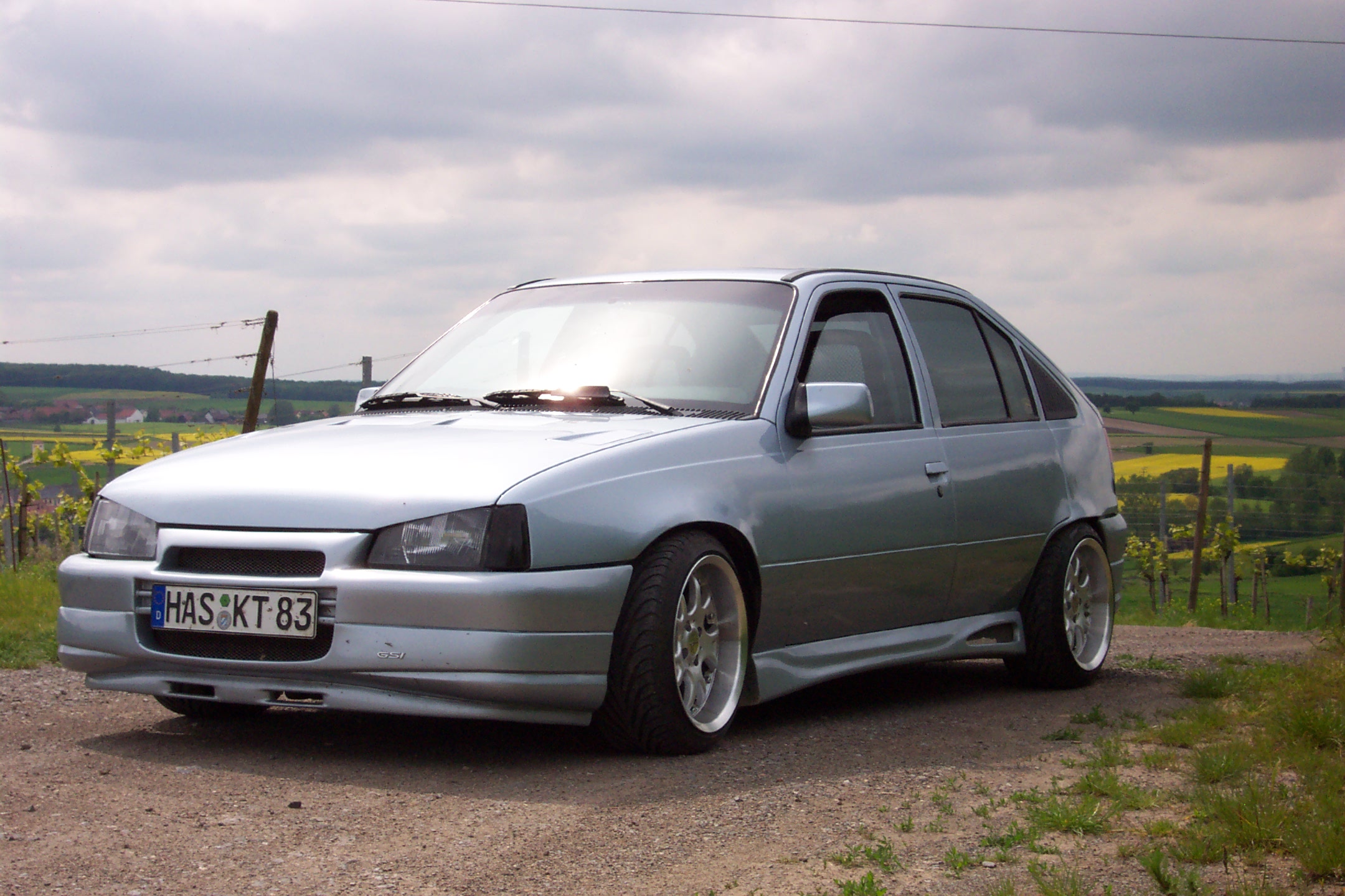

bekomm ich die eingetragen
    servus könnte für kleines geld die felgen bekommen
    mit welcher reifengröße
    und was mus ich an der karosse noch machen
    daten:

    Mach mal ein Anderes Bild rein.
    Wo man auch den Radlauf erkennt.
    Sind diese gezogen etc??

    Also bei meinen 16ern B6 auch 9X16 et 15 musste kräftig gezogen werden
    Hab 215/35er drauf 8)
    Mfg
    jop 9x16 bekommste nicht einfach so drunter:. da brauchst du platz :D
    aber ansich würdeste die eingetragen bekommen wenn der radkasten die lauffläche oben auf 12 uhr abdeckt :)

    Vorne und hinten kräftig ziehen.
    215/40 16 drauf.
    Wenn es nicht gerade der strengste Tüv ist dann bekommst das schon eingetragen.
    Aber wie gesagt da muß ordentlich gezogen werden.
    und gleich noch Federwegbegrenzer rein tun auch noch gut.
    Dann wenn alles past am besten Holzblock zurechtsägen und dann selber testen und DANN kannst auch zu jedem tüv

    also, eingetragen bekommste die bestimmt.
    musst halt ein bischen platz schaffen, vorallem wenn noch alles orignal ist.
    vorne wie hinten!
    dann ist da au kein prop.

    Was zu tun ist wurde ja schon gut beschrieben. Dann sollte es auch mit TÜV keine großartigen Probleme geben. Allerdings würde ich die Felgen so nicht unters Auto schrauben und erst mal zum aufbereiten geben. Den Fotos nach wirken sie schon arg mitgenommen.
    Gruss, Matze
    Kommt drauf an was du unter "kleines Geld" verstehst,
    also so wie die Dinger aussehen würd ich dafür maximal nen Hunderter ausgeben, aber da müsst ich schon nen guten Tag haben.
    Ich würd da eher nach was anderem Ausschau halten.
    Eingetragen kriegste die klar, gibt´s ja oft genug mittlerweile 9x16 auf´m E.
    Musst halt so bearbeiten dass die Dinger rein passen.
