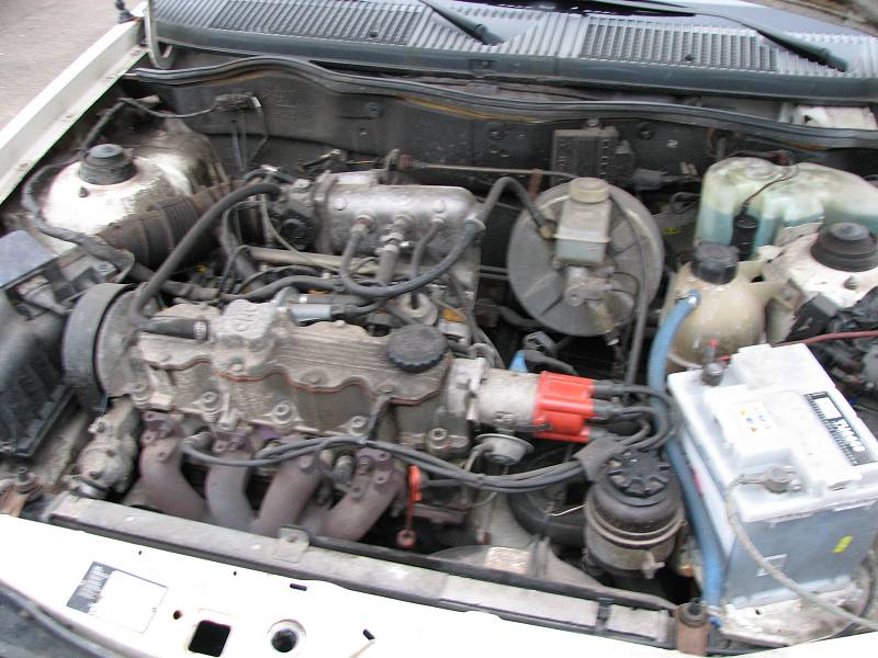

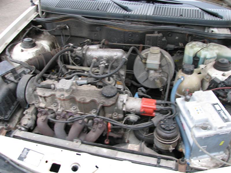

    Der 1.8er mit 100PS ist ein C18NE (wenn er in einem Kadett E oder Ascona-C verbaut ist)
    Sieht genauso aus wie der 18E aus dem Kadett D GTE, die deutlichsten Unterschiede sind eigentlich, daß der Deckel vom LMM blau ist, der Motor eine Lambda-Sonde hat, ein zusätzliches Steuergerät für die Zündung (meist im Bereich der Zündspule) und daß er ein paar mehr Unterdruckschläuche hat.
    Diesen Motor gab´s auch im E-Rekord.
    Dort hieß der allerdings C18NV und hatte diese merkwürdige Verteiler-Umlenkung, die man aus dem Manta B 18S kennt.
    Hier ein Bild von einem C18NE (74KW/100PS, G-KAT) in einem E-Kadett
    (ist leider nicht soooo scharf....)

    Der oben auf dem Bild gezeigte 1.8i (C18NE) ist der aus meinem Winter-E.
    Ist ´n 86er Kadett LS. Totaler Null-Ausstatter, kein DZM, kein Zig.Anzünder, keine Türtaschen, aber 100PS, Automatik und Servo (ist natürlich beides mittlerweile rausgeflogen) :D
