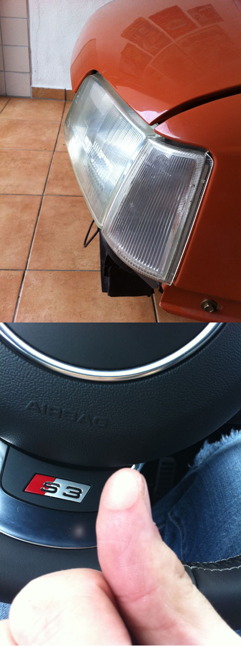

P.S.: Wenn ich jetzt die Motorhaube noch ordentlich ausrichte, dann passen die neuen Scheinwerfer perfekt.

#1.158 Sieht wirklich schön gerade aus an den Scheinwerfer/Blinkerrändern.. o)
Wenn das so wie bei Dir jetzt schön ausgerichtet ist, passt ein böser Blick
aus Metall doch eigentlich niemals über die Scheinwerfer rüber, ohne diese
höher zu drehen, oder die ganze Haube nach vorne zu schieben.. richtig ?!Ist nicht ganz Dein Thema, bösen Blick willst Du sicher nicht anbraten, ich
auch nicht, aber hatte mich immer gewundert, ob die Scheinwerfer nur bei
mir so "weit" raustehen bzw. wirklich bündig mit der Haubenkante sind..
aber ist wohl normal. -
#1.159 Ja, finde ich auch.
Und blöder Blick kommt bei mir nicht ran.
Du kannst die Scheinwerfer innen weiter reindrehen, aber dann passt eben das Lichtbild gar nicht mehr, so wie es bei mir vorher war. Aber jetzt ist alles genau so eingestellt, wie es original sein soll. Und ja, das nennt man dann normal.
