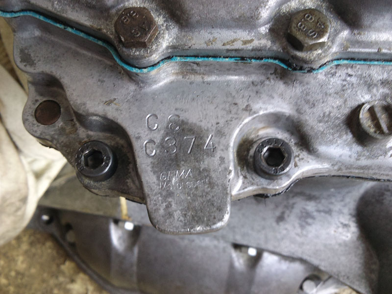

Hat für mich ganze zwei Vorteile. Zum einen wird der Ansaugtrakt nicht mehr durch das überschüssige Öl verschmutzt was über die Nockenwellengehäusentlüftung dort hingelangt und zweitens ist dieser Anschluss nicht mehr im Weg von meiner Domstrebe. Dadurch, dass der Motor auch arbeitet schleift der Schlauch an der Innenseite der Motorhaube, das wäre auch noch beseitigt. Die Nockenwellengehäuseentlüftung wird mit einem kleinen Entlüftungsfilter ausgestattet und später eventuell mit einem kleinen Ölcatchtank.
Auf folgendem Bild sieht man wie eng es sonst ist.
