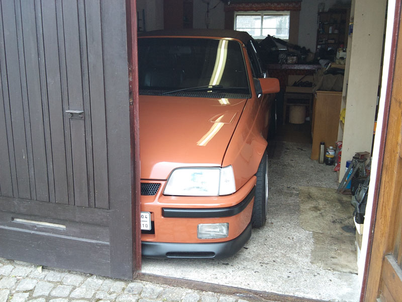

Heute Vormittag habe ich das Bremssystem nochmal komplett mit Bremsflüssigkeit "durchgespült" und entlüftet, sowie noch ein paar kleine fehlende Teile verbaut. Anschließend hab ich den Kadett nach Hause gefahren. Das Schlagen wird aber leider immer mehr. Und alle die hier wegen der Querlenkeraufnahme spekulieren können gerne vorbeikommen und sich das selbst anschauen. Der Karosseriebauer meines Vertrauens wird schon wissen wie er das repariert. Eigentlich sollte der Kadett gestern schon hin, aber das hat leider nicht geklappt. Deswegen wird nächste Woche Freitag der nächste Versuch gestartet.
