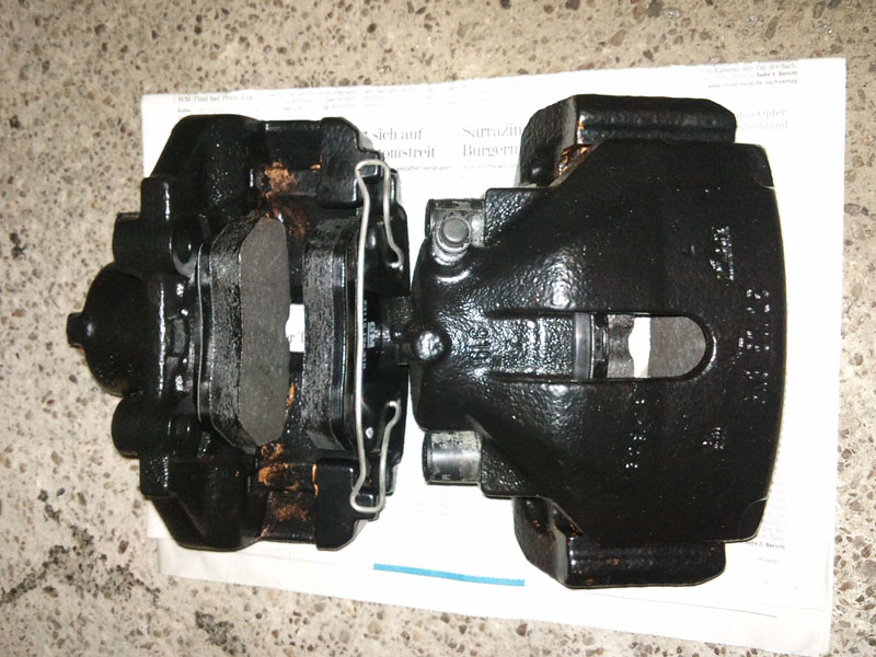

    Vielleicht zeigt der Tacho gar nicht so falsch an, denn die Tachowelle war defekt und die hat auch das "Klappern" verursacht. Hab sie gewechselt und schau mal am Wochenende, wie der Tacho dann anzeigt.
    Das Hexxibaby hat erst am zweiten Tag des Monats überhaupt mitbekommen, dass der Oktober SCHWEFELGELB ist. Man(n) musste sie erst darauf hinweisen. :P
    Und zur Feier des Tages habe ich meine neu überholten Bremssättel mal noch fertig gemacht. Es handelt sich um FN57 Sättel, welche sandgestrahlt, frisch pulverbeschichtet und mit komplett neuen Verschleissteilen (Dichtsatz, Schiebehülsen etc.) und Bremsbelägen ausgestattet wurden. Ich freue mich schon darauf den Unterschied zur FN54 Bremsanlage zu spüren. :)

    Die kommt noch vorm TÜV rein. Vielleicht sogar schon am Freitag. :)
  • #890
    Nein, vom Calibra / Vectra A Turbo für die 288er Bremse oder vom Vectra B für die 288er oder 308er Bremse. :)
    ATE FN52 = 256x24mm
    ATE FN54 = 284x24mm
    ATE FN57 = 288x25mm und 308x25mm
