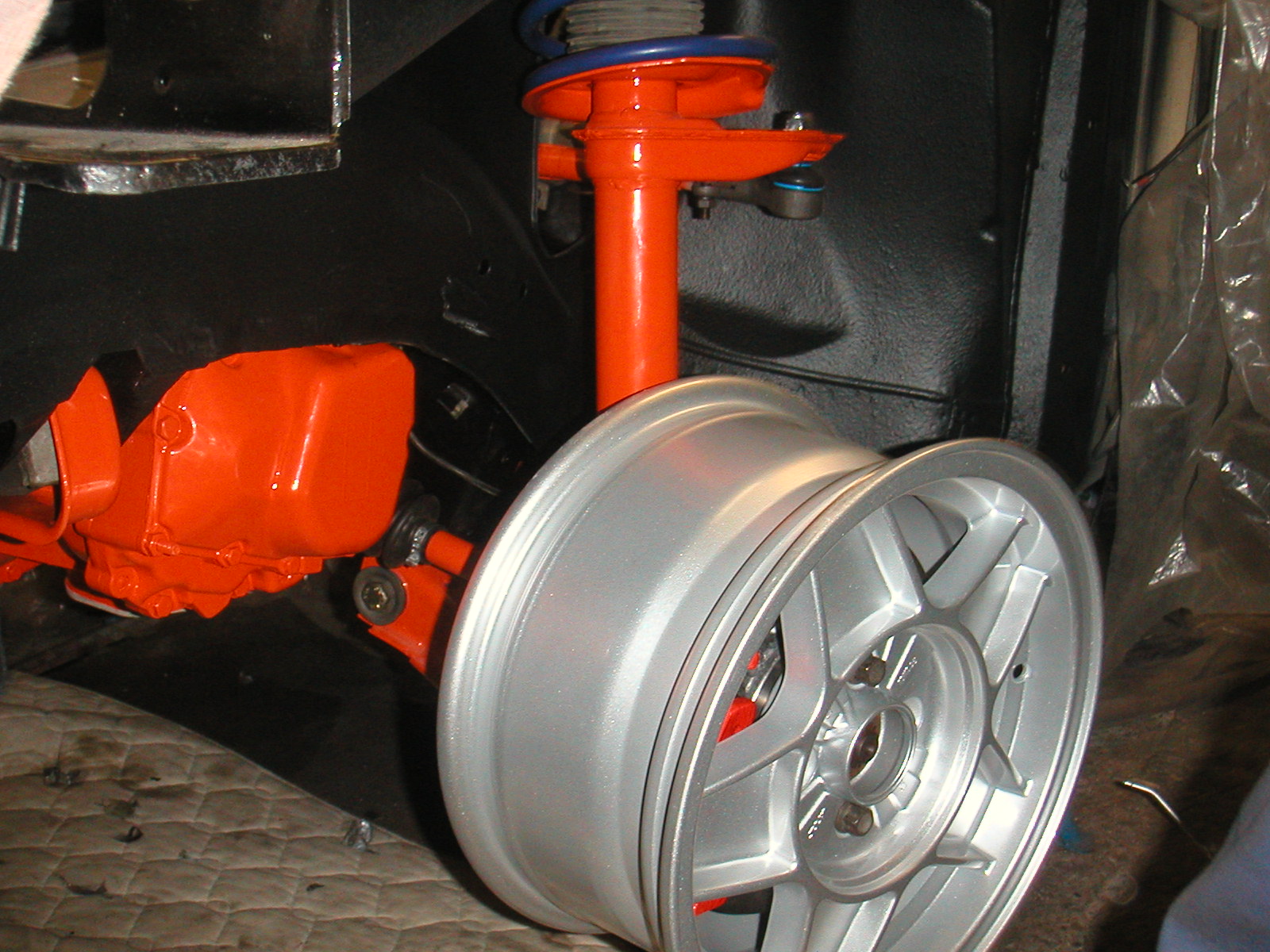

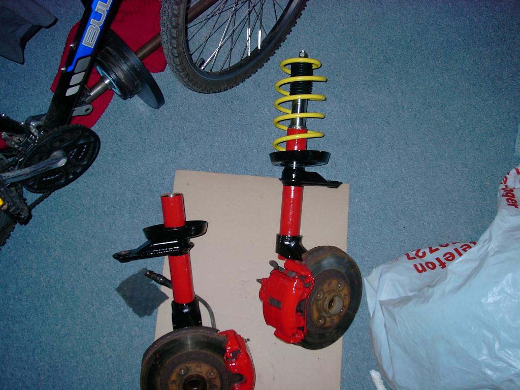

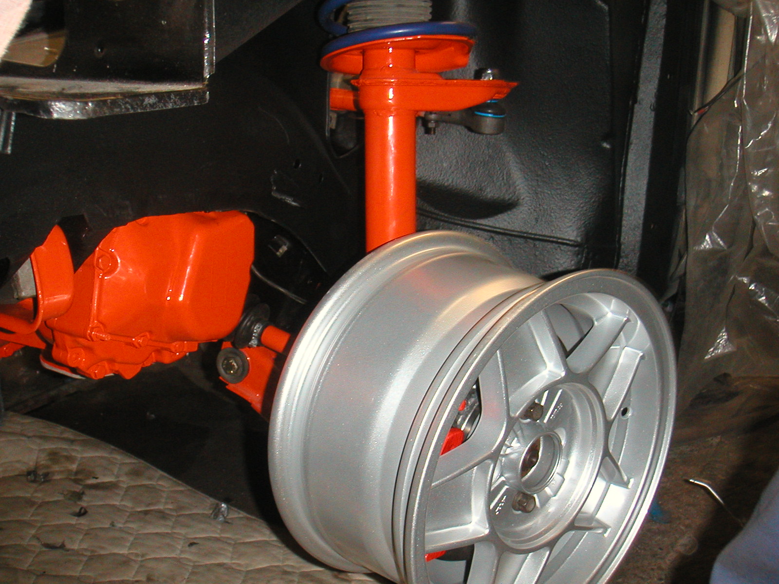

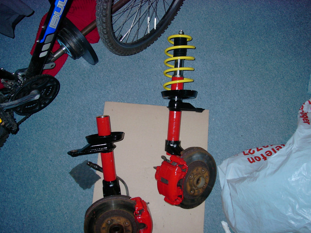

    Hab meine mit einem Topfbürstenaufsatz für die Bohrmaschine
    so weit wie's ging blank gemacht und dann Hammerit Rostschutz
    in
    schwarz drübergepinselt.. 3 mal dünn auftragen, dann ist es nachher
    schön deckend und hält auch gut.
    Achnee, war ja rot UND schwarz.. kiek' grad nochmal aufs Foto.. o)
