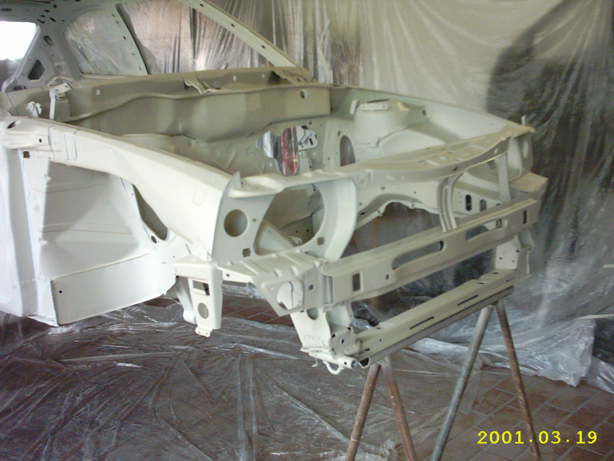

endlich ma nen gescheites Photo von der sagenumwobenen Quertraverse vom Kühler.@all
Vielleicht ist das Netz vom 16 V strömungsgünstiger für schnelleren Kühlmitteldurchfluss gestaltet.
Dann müsste man ja dies auch durch ein Tropenthermostat und ein Tropennetz für den NE-Kühler beim XE erreichen
Oder sehe ich das falsch???? -
#23 Olii: und der hat was zu dir gesagt? Das der Kühler nicht reicht? Für die Straße?
Sorry, wenn dem so ist weiß er nicht wovon er redet, so viele XEs mit NE-Kühler wie es gibt.
Interceptor: Ein Tropenthermostat würde den großen Kreis eher öffnen, Olii und Kollegen behaupten aber, die Kühlleistung des größeren (also NE-) Kühlers reicht nicht für den XE. Wenn dem so wäre, wär auch der große Kühlkreislauf immer offen und das Wasser würde trotzdem alle Nase lang kochen. :O
Man zeige mir einen XE-fahrer, der mir hier herschreibt, sein XE wurde zu warm mit dem NE-Kühler, und ein XE-Kühler hats gebracht. Dann geb ich ruhe und freu mich das es bei mir anders is.
