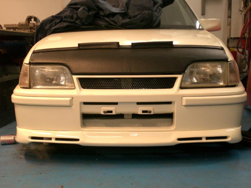

    Nach dem die ersten Sonnenstrahlen am Himmel waren, und die Frau mal nachfragte wie es eigentlich mim Cab ausschaue habe ich auch hier mal wieder bissl weitergemacht.
    Viel ist nicht mehr zu tun, mittlerweile ist auch die 16V HA in Verbindung mit Koni Dämpfer eingezogen, viel kleinkramm ist auch erledigt. Neues schwarzes Stoffdach wird auch die Tage bestellt dann kann es endlich zum Tüv gehen einmal Vollabnahme und Eintragungen. Wollte Ihn gegen mitte ende April auf der Strasse haben.
    Auch das Prob mit der Lenkung ist geklärt, war wirklich ein Abstandshalter bei den Lenkstangen den ich wohl vergessen hatte einzubauen - wie peinlich :rolleyes:
    Und noch paar Bilder.
    Die Bremsen stammen übrigens aus Tobi`s Frosch D ;)
