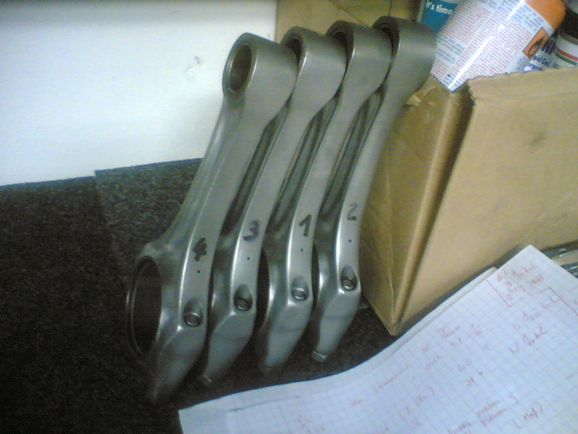

    Die Polierten und bearbeiteten Pleuel:
