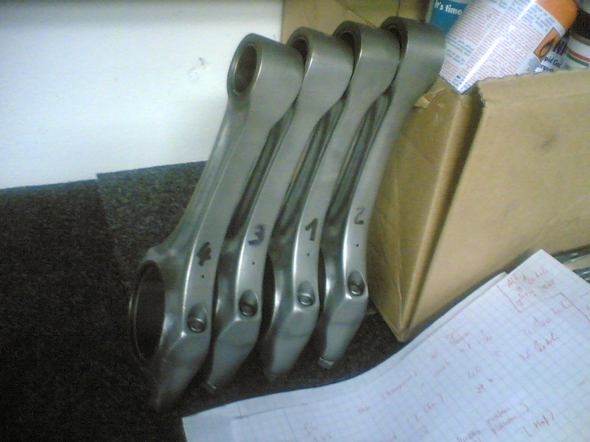

Pleuel sehen super aus. Sind die Teile vorher kugelgestrahlt worden? Echt ne Sauarbeit der Kram.....das nächste mal nehm ich allein aus Bequemlichkeit H-Schäfte ![]()

Wollte auch Schmiedepleuel, aber mein Motorenspezi meinte, die originalen Polierten reichen für die Leistung aus und sie sind günstiger...
Anfangs wollte ich auch immer alles reinmachen was geht.. Stahlpleuel, Rennsportkolben und lauter Zeugs, aber eigentlich ist es fürn Popo... mein Motor macht wenn er fertig ist seine 230 PS, hält gut bis 8000 u/min und er hält auch 100.000 km lang... von dem her...

#33 ja da hast du ja schöne teile zum verbauen bekommen :D.
hab bei mir auch originale polierte pleul drin allerdings mit omega kolben nicht mahle. mit 230 ps bist du gut bedient wenn der motor standfest bleibt. meiner ist vom einstellen und eintragen auch wieder da fährt jetzt noch ne ganze spur besser als vorher =) -
