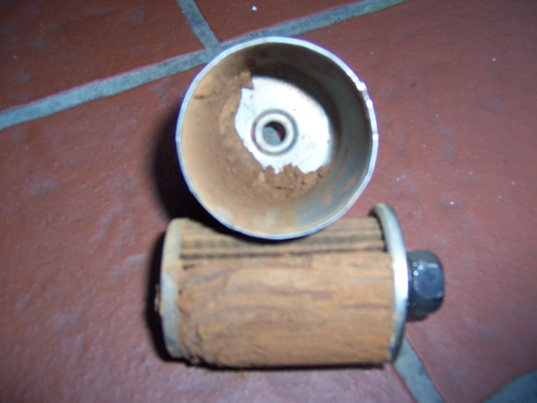

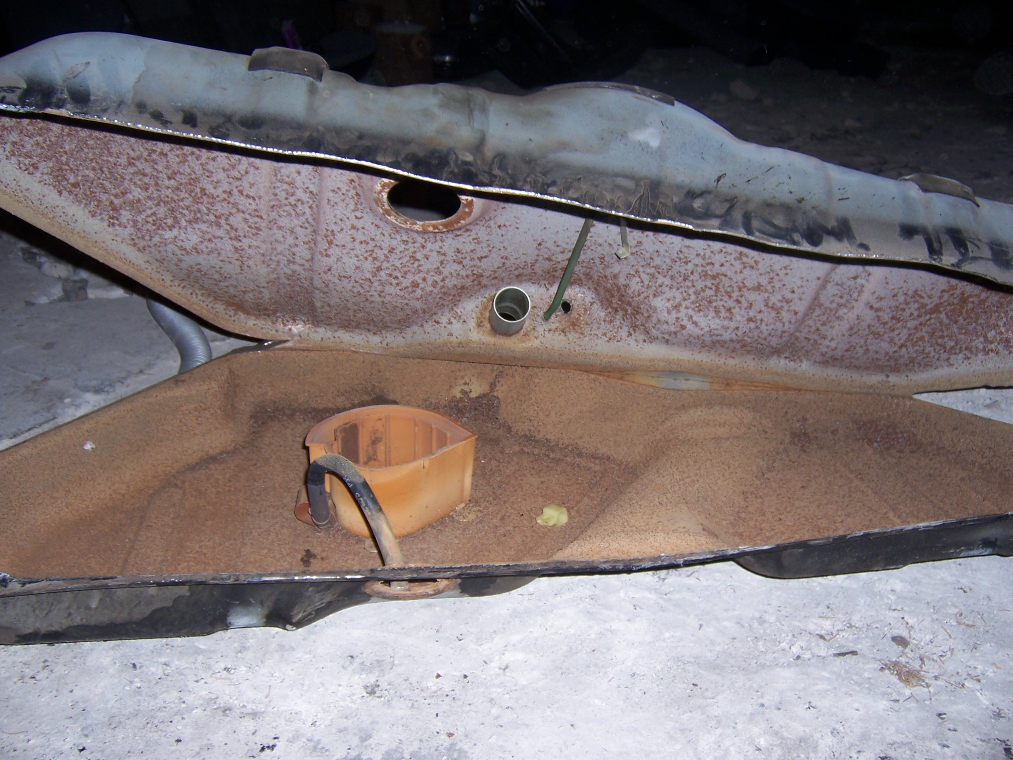

    Ich war heute mal auf Fehler suche der Pontiac hatte die letzten tage gebockt und gestottert und ich musste leider feststellen das ich einen neuen Tank brauche die 14 Jahre Standzeit haben scheinbar ihre spuren hinter lassen ich hab Spaßes halber mal den Benzin filter aufgeschnitten

    der Einarmwischer ist nachgerüstet: Was noch interessant ist ist das die Benzin Leitung von hinten bis vorne aus Metall ist und nicht wie beim normalen 1.6er aus Kunststoff und der Filter ist dazwischen geschraubt.Ich werde wohl nächste Woche nicht nur den Tank sondern auch tauschen Motor hab zum glück noch einen guten der da jetzt drin ist hat zu viele maken hat zwar erst 30000 Meilen gelaufen aber sicher ist sicher und vielleicht bekomm ich ihn dann endlich auf Euro 3 um geschrieben mit dem Pontiac Motor will mir das keiner eintragen wegen der anderen Motornummer
