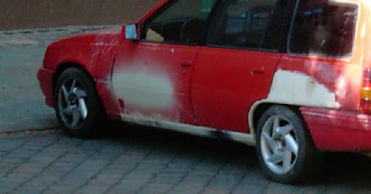

Erstmal ne Bestandsaufnahme...
Endspitzen: rechts loch, links wech ![]()
Schweller links: hinten Gammel, mit Spachtel verdeckt
Mit ohne Türen bemerkt das die Scharniere braun sind statt blau ![]()
Übergang Schweller-Kotflügel: nix mehr mit Wagenheber ansetzen :kotz:
Ohne Kotflügel links gleich mal noch ein wenig "Flugrost" gesichtet
So sahs unterm Kotflügel aus, da hätt ich den ganzen Wagenheber reinschieben können...wenn ich das gewusst hätte, der nimmt so viel platz weg im Kofferraum ![]()
