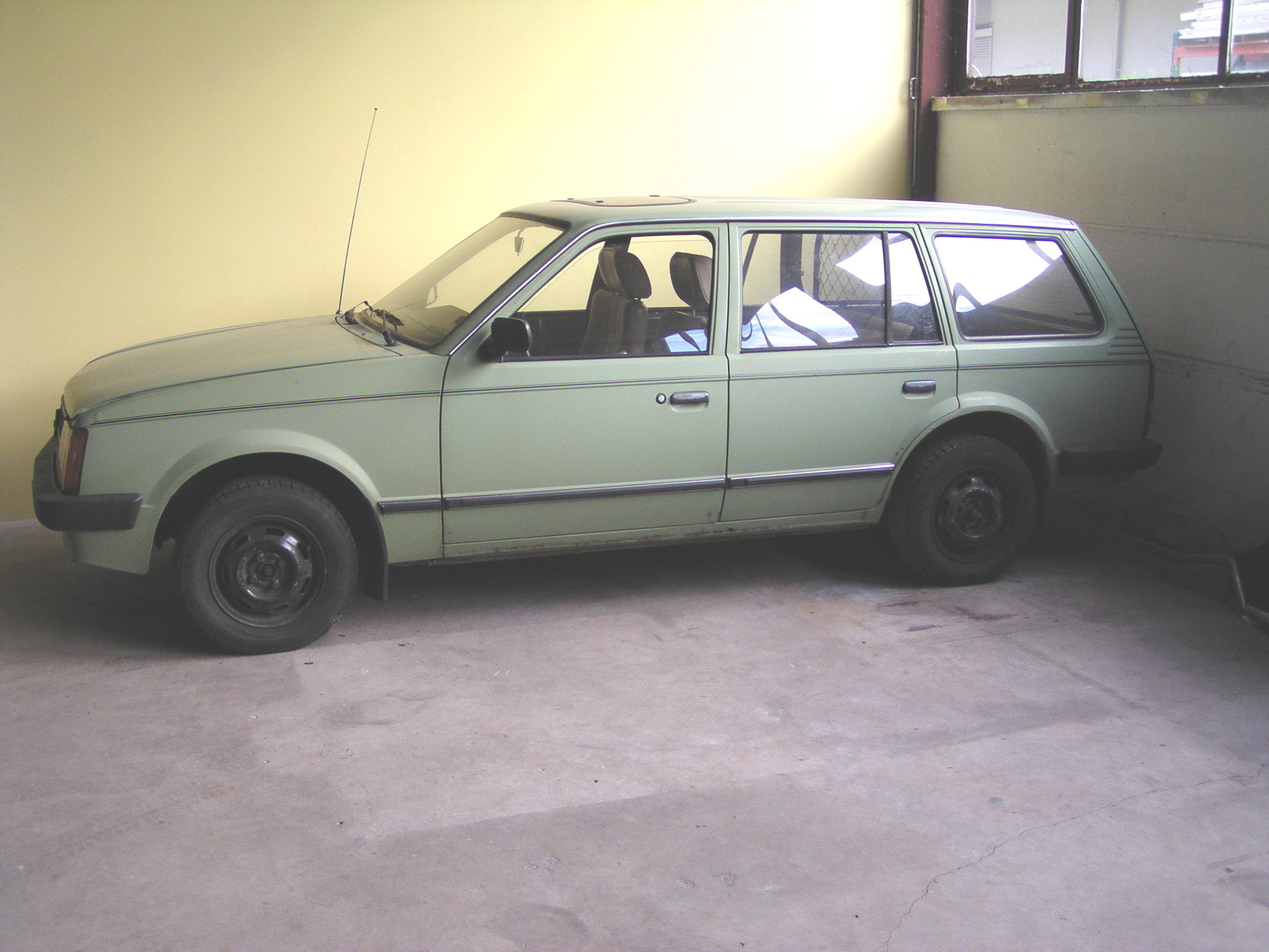

    Ich fahre seit 25 Jahren Kadett D, da weiß man was man hat!
  • #24
    gteschmiede:
    Hab's extra noch eimal nachgeschaut: Der Kadett mit der Pirsch-Ausstattung war nicht mit dem 1,6 D Motor lieferbar (nur 1,2 S-OHV, 1,3N-OHC und 1,3S-OHC).
    Ebenfalls war zu der Zeit das Sperrdifferential nur für die "kleinen" Motoren verfügbar. Laut Preislisten ist das Sperrdifferential ausdrücklich nicht mit den 1,6 Liter-Motoren, Automatikgetriebe (is' irgendwo ja logisch) und Klimaanlage lieferbar. Ebenso gab es für den GTE auch kein Sperrdifferential.
    Daher glaube ich nicht, dass Dein Caravan ein Pirsch gewesen ist. Sollte das Schild mit den Produktionsauftragscodes noch vorhanden sein, so ließe sich anhand dessen recherchieren, was das Auto ursprünglichmal gewesen ist. Falls die Niveauregulierung bzw. Sperrdifferential ab Werk montiert waren, müssten dort die entsprechenden Codes vorhanden sein. Falls nicht, wurden diese Gimmicks erst später eingebaut.

    andy67: Das Fahrzeug war noch nie Zugelassen weil es ein "FollowMe"-Wagen war und nur auf dem Flughafen gefahren wurde. Es gab von Opel ein spezielles Prospekt drüber, finde es aber irgendwie im Moment nicht! :( Vielleicht hat es ja einer von euch! :)
    Die Ausstattung ist ja mit dem Pirsch ziemlich ähnlich.

    soli: Na dann will ich mal nicht so sein. Dafür will ich aber mal Bilder von Deinem Hochdachkombi sehen. (Mal so zum Vergleich :] )
    Meine Meinung bzgl. Verkauf, Tausch etc. deckt sich übrigens 100% mit der von d-zug.tp.
    Ach ja, ein Anhaltspunkt (Pirsch oder nicht Pirsch) sind die Gewindelöcher in der B- bzw. C-Säule (beim 5-türer in beiden) für das Laderaumtrennetz. Des weiteren sollten an den vorderen Längsträgern die Laschen für für die Befestigung des Unterfahrschutzes vorhanden sein.
