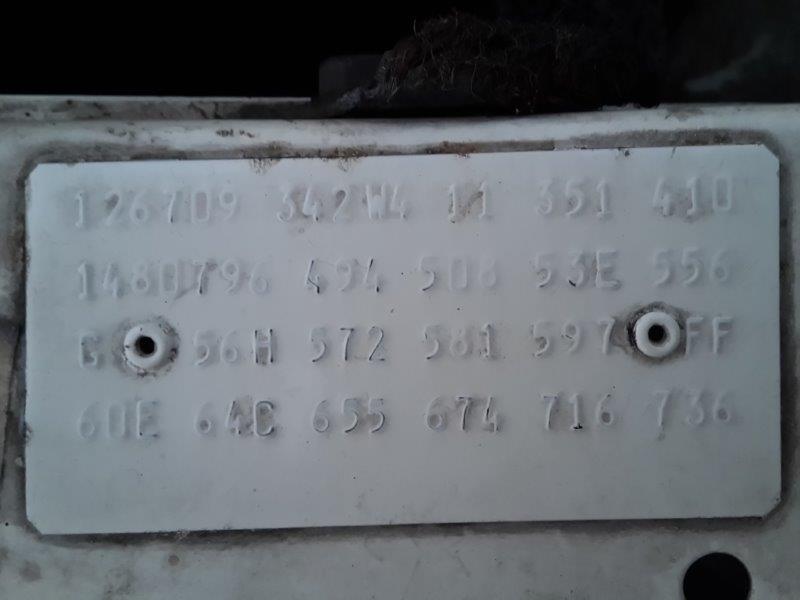

#112 Letztlich ist auch eine Fgstnr umsetzbar, aber das will ich mal nicht annehmen. Die Nummer passt zu dem, was ich sehe, Typ 43, eine 3türige Limousine Luxus, Modelljahr'81 aus Antwerpen, und davon ein ganz früher. EZ tippe ich auf September'80, kann aber auch beliebig später sein, wenn das Auto als Neuwagen längere Zeit im Schaufenster gestanden haben sollte. Der Berlina 3türer wäre auch Typ 43 und somit vom Luxus nicht unterscheidbar. Die Türverkleidungen auf den Bildern sind aber spezifisch Luxus '80/'81, das wird ein Luxus sein, ich bin ganz sicher. Den Schriftzug "Luxus" gibt es erst auf dem '82er Modell, an diesem Auto wäre der nicht original. Der Luxus hatte schöne 155er Reifen, DIE würde ich wieder anbringen.
Polsternummer müsste die 205 sein, wenn er eine Stoffausstattung hat. Mit Kunstleder 405. Das A'brett ist in der ersten Serie unabhängig von Modell und Farbgebung immer grau. -
#115 Servus,
ich versuch mal mein Glück.
@dr.snuggles
130858: Produktionsauftragsnummer
41078: Schlüsselt sich wie folgt auf
41:
0: Linkslenker Deutschland
7: Motor 13N (GM-Code LY1)
8: Getriebe 4 Gang "Sportschaltung"68 : Aussenfarbe
201: Polster "Tweed" beige
410:
4521208: Fertigungsnr.
469: Wisch-Waschanlage Heckscheibe
494: Quarzuhr beleuchtet
563: Beleuchtung für Motor- / Lade- / Kofferraum Handschuhfach
592:
21:
616: Stahlschiebedach
41: Steuerungsschlüssel für Fertigung@Alex
388416 : Produktionsauftragsnummer
33078 : Schlüsselt sich wie folgt auf
33 : 3-Türer
0 : Linkslenker Deutschland
7 : Motor 13N (GM-Code LY1)
8 : Getriebe 4 Gang "Sportschaltung"76 : Aussenfarbe, Karminrot (535)
152:
410:
4550171: Fertigungsnr.
458:
533: Frontscheibe Verbundglas
555: Tageskilometerzähler
Z: Steuerungsschlüssel für Fertigung
58B:
645: Innenspiegel abblendbar
653:
43:
668:
684: Seitliche Schutzleisten mit PVC-Einlage
74B:Mehr weiß ich leider nicht. Bei Fehlern bitte korrigieren.
Sebastian -
#119 Hallo
Habe einen Caravan von Modelljahr 1983 - habe versucht in diesem Thread alles zu finden aber leider habe ich nicht alle von den Codes idetzifieren können. Hier was auf dem Schild steht:
506196 46294 76 251 410
1960118 474 511 53E 581
ZL 598 604 619 645 NS
653 676 711
Und hier was ich gefunden habe:
506196 = Produktionauftragnummer
46294 = 46 Caravan Luxus 5 Tuerer
2 Export mit Linkslenkung
9 Motor 1.3 S (Schweiz + Schweden 68 PS)
4 Getriebe ???
76 = Farbe: Karminrot
251 = Inneneinrichtung: Antrahzit Tweed
410 = Vertriebsweg
1960118 = Fertigungsnummer
474 = Scheinwerferreinigungsanlage
511 = Econometer
53E = Verbundglasfrontscheibe + Zigarettenanzuender
581 = Staufächer Vordertueren
ZL = ???
598 =???
60H = ???
619 = ???
645 = Innenspiegel abblendbar
NS = Schweden
653 = ???
676 = Batterie 12 Volt 55 Ah
711 = ???
Das Auto ist komplett orginal - nur eine Anhängerkupplung (Brink) wurde vom Händler nach montiert.
In der Fabriksausruestung ist auch ein beheizter Fahrersitz, Spritzlappen (wo ich aber nicht sicher bin ob diese von Fabrik oder erst im Importhafen montiert wurden, diese waren aber von der Zulassungsbehörde vorgeschrieben) und Innenkotfluegel vorne (wo ich auch nicht weiss ob dieses im Werk oder im Importhafen montiert wurde.
Wenn ihr mir helfen könntet wäre das sehr, sehr schön.
Gruesse aus Stockholm
Fredrik
