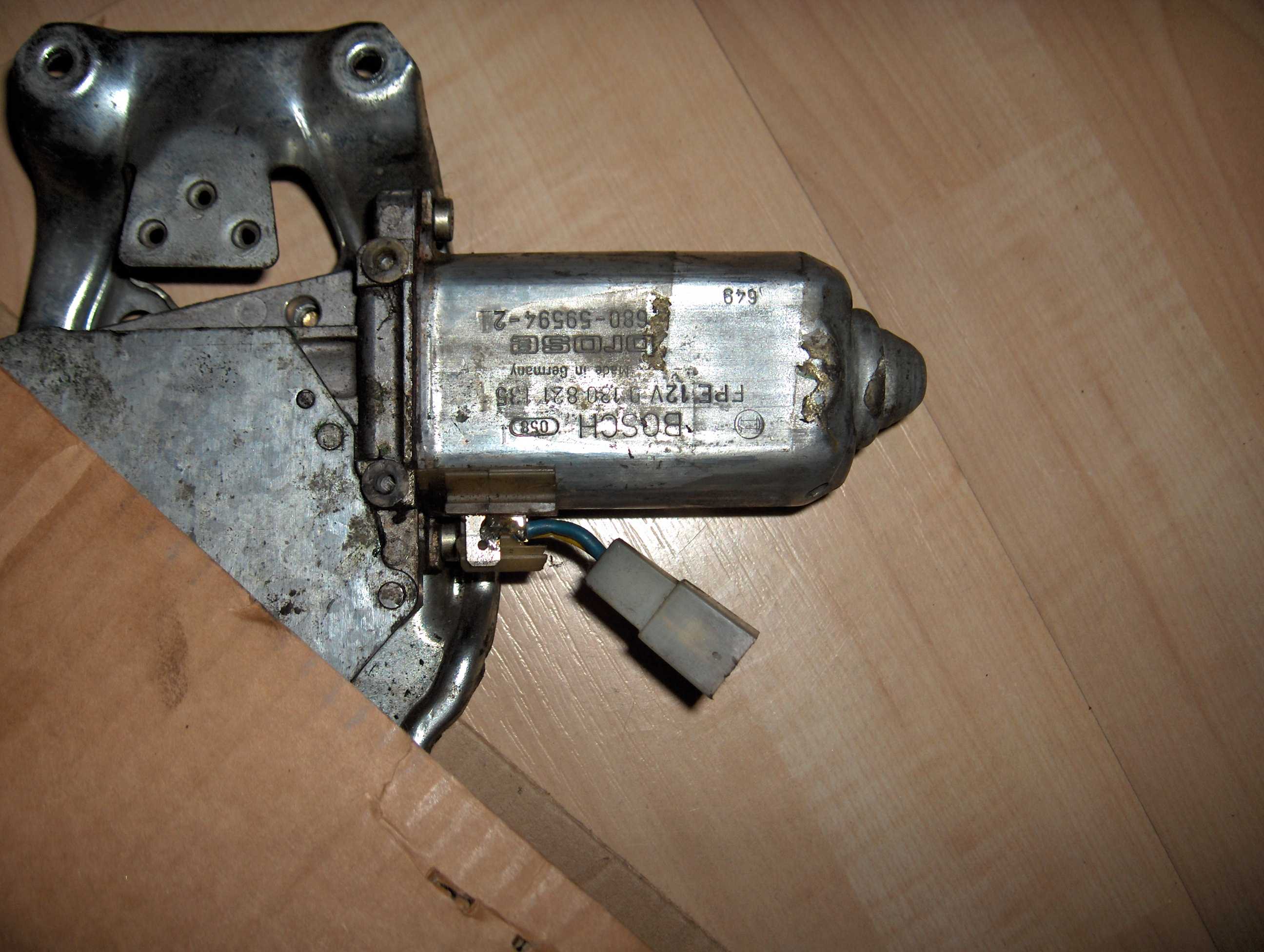

    bei meinem Cabrio ist auf der Beifahrerseite der Motor für den Fensterheber defekt (er rattert an einer Stelle).
    Nun habe ich Ersatz von einem Bekannten bekommen.
    Dieser Motor mit der Teilenummer GM 90 139-527 sieht aber völlig anders aus, als der verbaute (oben schwarz, andere Form und Anschluß).
    Kann mir jemand sagen , zu welchem Auto der Motor gehört?
    ...den werde ich da so wohl nicht reinkriegen ?(

    Die Firma Opel-Classikparts hat mich zwischenzeitlich über den Motor aufklären können und mir folgendes mitgeteilt:
    [blink]"dieser Motor ist für die linke Seite beim Ascona C ab Bj. 1985, Corsa A und
    Kadett E 3-Türer, aber nicht Cabrio.
    Für das Cabrio wurde der Motor nicht einzeln geliefert, ein kompletter
    Fensterheber für rechts ist auch nicht an Lager."[/blink]
    Ich bin mir da aber nicht so sicher, da ich oben am Motor Muttern ertasten kann....
    ....bin mir sowieso nicht so sicher, was dort defekt ist: der Motor rattert an einer Stelle und der gesammte Mechnismus drückt kurzzeitig das Blech der Tür (wo die Türinnenverkleidung draufsitzt) ins Wageninnere um danach weiterzulaufen. Beim Schliessen kommt er aber nicht ohne an der Scheibe zu ziehen über diesen Punkt hinaus....

    Ich hatte die vom 3türer drin,zum einen fahren die nich ganz in die türe,zum andern fahren die zu hoch,wenn du daher die türe auf hast und dann das fenster hoch fährst,knallt die scheibe dann vor das verdeck!Sei denn man weiss es vorher und macht neue löcher für die ganze mechanik,dann kann man das ganze ein wenig tiefer setzen!1zu1 hat es bei mir auf jeden fall nich gepasst,und ich hab mir dann nen originalen fürs cabrio geholt!

    Nur weil du muttern ertasten kannst und man den Motor evtl. Ausbauen kann heißt das leider noch lange mnicht das er auch einzeln lieferbar ist...
    klingt komisch...is aber so...
