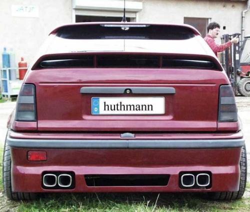

Hallo Leute,
da ich zur Zeit mein NS einfach so an die Stoßstange (GSI) geschraubt habe und zwei klobige Kennzeichenleuchten links und rechts die Stoßstange nicht gerade schön aussehn lassen, wollte ich mir eine Kennzeichenmulde einlaminieren. wollte jetzt fragen ob Ihr evtl. Tips habt was sich da am besten eignet? habe schon gesehen das der vw passat sowie der E30 Kombi kunststoff mulden in der Heckklappe haben, bei ebay werden auch universelle mulden aus GFK angeboten (30€) aber viell. habt Ihr ja noch andere alternativen zu diesem Thema?

#2 'nabend!
Das wird mit der originalen Stoßstange vermutlich nichts. Die sind aus nem anderen Kunststoff als die Tuningteile. Da wirst du vermutlich das Problem haben, dass das GFK keine Verbindung mit dem Originalmaterial eingeht.
Alternativ könntest Du mal nach ner original GSI-Stoßstange schauen. Die gabs teilweise mit 2 Aussparungen für NSL.
#4 besorg dir einfach ne serienstoßstange von nem anderen auto. ich hatte damals bei meinem omega a ne golf 4 kennzeichenmulde eingearbeitet. hab die stoßstange von nem kumpel der bei audi / vw arbeitet umsonst bekommen, war an der seite kaputt. aber die golf mulde würde ich nicht empfehlen, weil die mulde ne sicke drin hat und man die dann auch noch zumachen muss. kannst ja einfach mal ein paar autohäuser abklappern und nach nem kaputten teil fragen für ein paar euros in die kaffeekasse.....
#5 Hi,
also eigentlich dürfte das kein problem sein die kennzeichenmulde an die ori-stossstange zu laminierten.
Hab schon so einige sachen mit gfk gemacht und das hat bis jetzt immer gehalten. Musst halt nur vorher richtig sauber machen und mit sehr groben schleifpapier anrauhen. Würde auch nicht die glasfasermatte, härter und harz ausm zubehör nehmen sonder dann doch schon höherwertige materialien. Ich hab meine matten und so alle von nem bekannten, der ist bootsbauer und der hat mir die sachen gegeben. War zwar nicht ganz günstig aber hat sich auf jedenfall gelohnt. Worauf du auf jedenfall achten solltest ist das du die korrekte mischung zwischen harz und härter nimmst da bei zuviel oder zu wenig härter die ganze schose zu schnell aushärtet oder garnicht hart wird! Und am besten ist es wenn du dir noch eine spezielle rolle holst (hat viele längsrillen) damit du die luft unter den matten raus rollen kannst. Das mit der luft ist sehr wichtig das du drauf achtest das so wenig wie möglich luft dazwischen ist weil an den stellen keine haftung besteht. Dann wünsch ich dir viel spass beim laminieren und pass auf wenn du die glasfasermatten schneidest oder reist dann kann es vorkommen das du dich den ganzen tag juckst
