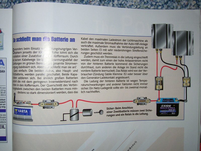

#14 Ich hab da was in einer Autohifi - Zeitung gefunden - steht zwar auch nicht genau drin, welches Kabel, aber vielleicht hilft´s (sorry für´s Foto - ist leider nur abfotografiert).
@ G-SezZ :
Hast du die 2. Batterie wie auf dem Bild angeschlossen - also das "Ladekabel" der 2. Batterie von der 1. Batterie weg, oder geht das von der Lima weg ? Mich würd nur interessieren, ob du das orginale Kabel von der Lima zum Anlasser noch drin hast, ist beim Kadett ja nur 4 qmm (laut Schaltplan). Wenn da der Ladestron für zwei Batterien drüber muß - ist halt eine Schwachstelle. -
#15 Lima -> erste Batterie hab ich 25^2 gelegt, und hab der lima auch ne eigene Maseleitung gegönnt, auch 25^2 direkt zur ersten Batterie. Der rest ist genauso verkabelt wie auf dem Foto.
Im Text heißt es ja, wie immer in der hifi scene, das Kabel müsste so dick, wie die gesamte maximale stromaufnahme der Versärker + maximaler Ladestrom. Und ich find das einfach wahnsinnig übertrieben auf der strecke ein 70^2 reinzulegen. Denn der Löwenanteil des stroms, der von den verstärkern gebrauhct wird ja sowieso aus der hinteren Batterie kommt, und der wird ja nur bei nem bassschlag gebraucht, der strom der dauerhaft fließt is ja wesentlich geringer....
#16 Hört sich gut an, was du da verkabelt hast. Ich denk auch, daß 70 qmm etwas übertrieben ist, vorallem wenn du schon keinen Platz mehr hast. Im Kofferraum hast du eine hochstromfähige Batterie und vorn eine normale Starterbatterie, oder ? Wenn das so ist, hat die hintere Batterie einen kleineren Innenwiderstand als die Vordere und liefert dann auch mehr Strom als die Starterbatterie.
