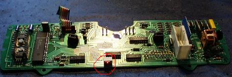

    Und habe da mal gleich eine frage habe heut mein Digi eingebaut nach eurer Anleitung hat wunderbar geklappt nun meine frage oben auf dem digi ist ja ein Schalter wo für der ist weiß ich ja aber mein digi hat dort zwei Schalter wo für ist den der zweite weiß das jemand???

    Das müsste die umschaltung für meilen/kilometer sein, kannste mal ausprobiern. Den schlater hat nciht jeder Digi.

    Völliger Quatsch, so einen Schalter gibts nicht. Wenn man von Meilen auf Kilometer umstellen kann, dann geht das mittels drehen vom Tageskilometerrücksteller. Hatte selber schon zwei solche Tachos.

    Ansonsten schaltet der Schalter die "Empfangsempulse" um,
    beispielsweise zwischen 6 und 16 Impulsen, je nachdem
    welchen Wegstreckengeber Du eingebaut hast. Stimmt die
    Schalterstellung nicht mit dem Geber überein, stimmt die
    die Kmh-Anzeige nicht.

    also für die impulse is er nciht, dafür is ja der erste.
    für was is denn dann der zweite wenn nciht für meilen? Ich bin mir ziemlich sicher dass es tachos gibt, die statt drehbarem knopf oben am zweiten schalter umgestellt werden.

    Wenn man von oben auf den "ROTEN" schalter guckt,is da auch nur der "ROTE" schalter,meiner meinung nach!Wenn aber da zwei weisse dip schalter sind,dann is die abdeckung,sprich-die ROTE abdeckung,irgend nem spezi mal abgegangen,die ROTE abdeckung verbindet nämlich nur die zwei kleinen dip schalter!Habe nämlich auch zwei Schalter dort,und beide müssen auf der selben seite stehn,was sonst passiert weiss ich zwar auch nicht,aber um es aus zu probieren is mir das digi zu schade!gruss Keo
