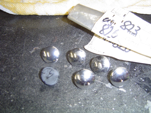

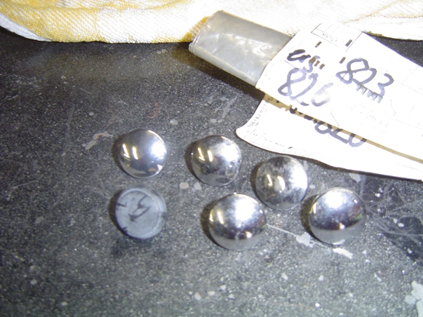

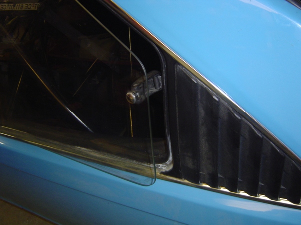

    Und bevor jemand sagt gab es nicht Original, sag ich nur doch gab es und zwar bis genau 1981! :D
    Sind nicht mehr zu bekommen und tauchen auch nicht in den Mikrofichen auf da sie ab 81 durch schwarzen Kuststoff ersetzt wurden! :wink:
    Sind zwar alles nur Details die auf den zweiten Blick auffallen, aber die Kenner sehen sowas halt sofort! :)
  • #366
    Wo treibst du immer diese raren Teile auf? ?(
    Falls du noch 2 Kappen abgeben würdest und ich dafür keinen Kredit aufnehmen müsste würde ich sie nehmen. :D
  • #367
    Du kennst doch mein kleines Lager :D und der Rest bleibt mein kleines süßes Geheimnis! :wink:
    Das sind keine Kappen sondern die komplette Haltemutter ist aus Metall und verchromt, die Standard-Variante besteht ja nur aus Kunstsoff mit einer Metallhülse! ;)
    Da war schon einer vor dir schneller, :wink: aber jeder ist käuflich melde dich einfach per PN! :)

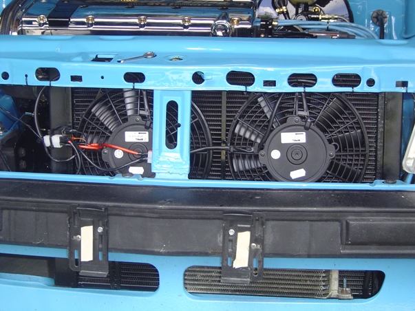

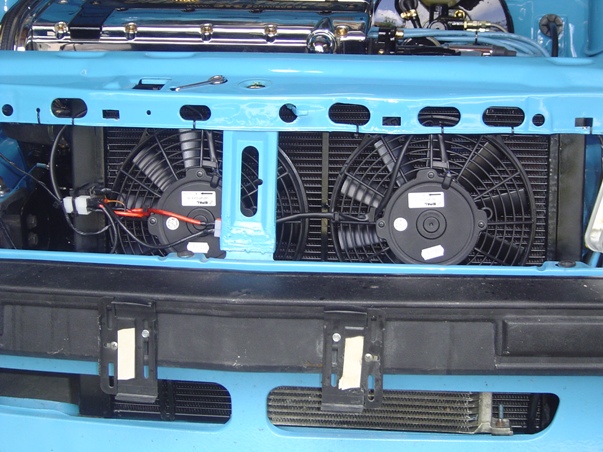

    Seit heute morgen wird auch der Kühler ordentlich gekühlt! :D
    Schnell nochmal ein neues dickeres Kabel gezogen und alles über ein Relais geschaltet da die beiden Lüfter doch knapp 16 Ampere zusammen ziehen. :wink:
    Wenn das Wetter heute Nachmittag mitspielt dürfte einer ausgiebigen Probefahrt nichts mehr im Wege stehen! :P
