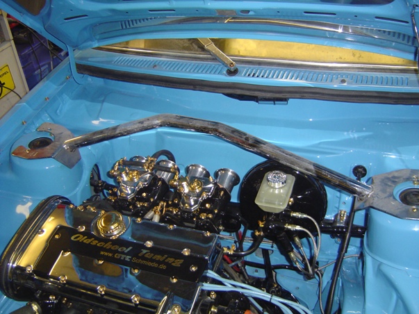

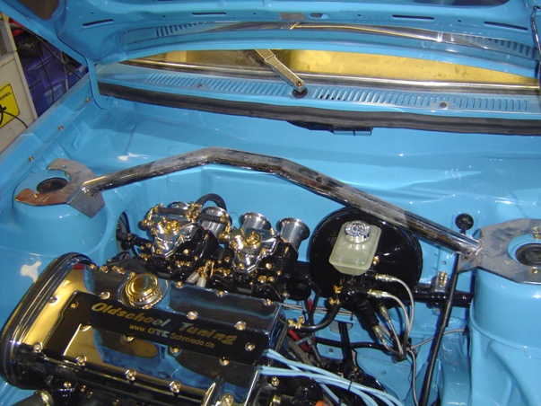

    Das Wirkt aber eher so wie wenn rechts ein Domlager zusehen ist und links nicht. :rolleyes:
    Gibs denn auch nochmal ein Bild mit Strebe?

    Hier ein versprochenes Bild mit Strebe, zwar ungeputzt aber denke mal man kann erkennen wie es wirkt! :rollin:
  • #377
    auf jeden fall ohne strebe
    motorraum ist echt klasse
    das blau gefällt mir immer besser
    das ganze auto ist überhaupt top geworden
    bis auf den komischen emblem in grill...

    Zu deiner Domstrebe,ich find die Optisch garnicht so schlecht,bzw. hat die doch auch einen Technischen Nutzen und ich denke mal das dein Kadett auch reichlich Hart ist :wink: :D

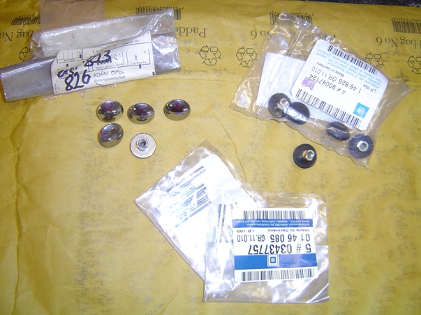

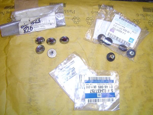

    Da mir doch einige User PNs und Mails geschrieben haben und immer das Gleiche fragten beantworte ich es hier mal für alle! :)
    Gefragt wurde wie bekomme ich den Halter von den Fenstern los, bekomme ich sie noch bei FOH NEU ? :rollin:
    Also die Ausstellfenster gibt es nicht mehr beim FOH, die Chromhalter ebenfalls nicht mehr, Kunststoffhalter und Steckhülse sein teilweise über die Teilebörse noch zu bekommen. :wink: Fensterdichtung gibt es als Repro z.B. bei PS.
    Viele fragten auch weil die Halteschraube von den Ausstellfenstern (das Kunsststoff) sehr poröse und brüchig mit den Jahren geworden ist usw...
    Also so gehts:
    Fenster ausbauen!
    Einfach den Haltestift von einer Seite aufbohren, dann die darunter liegende Kreuzschlitzschraube lösen und die Haltemutter austauschen.
    Beim zusammen bauen auf jeden Fall neue Haltestifte verwenden, wenn ihr nicht wollt das das Fenster mal wärend der Fahrt raus fliegt! :D
    Falls es Probleme gibt einfach bei mir melden, kann auch notfalls mit Teilen aushelfen z.B. Kunststoffmuttern, ein paar wenigen Chrommuttern und natürlich den Haltestiften dienen. :)
