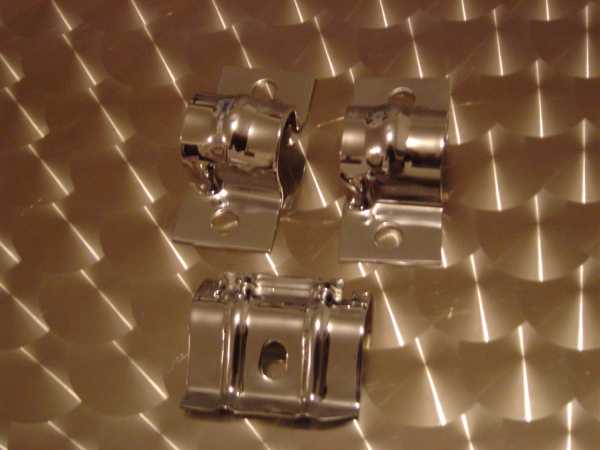

#19 die teile gehn so raus, wie auf den fotos oben zu sehen.
sprich reinigen, schleifen und polieren macht der chromer.ich bau die teile oben nur so um, das sie am ende auch nach was aussehn. also das möglichst homogene flächen anstehen.
beispiel hier
das hintere teil ist serie, das vordere von mir angepaßt.
würde man das hintere teil chromen, würde man in den häßlichen, nicht polierten und extrem nickelstichigen zwischenraum sehn. also alles zugemacht.
