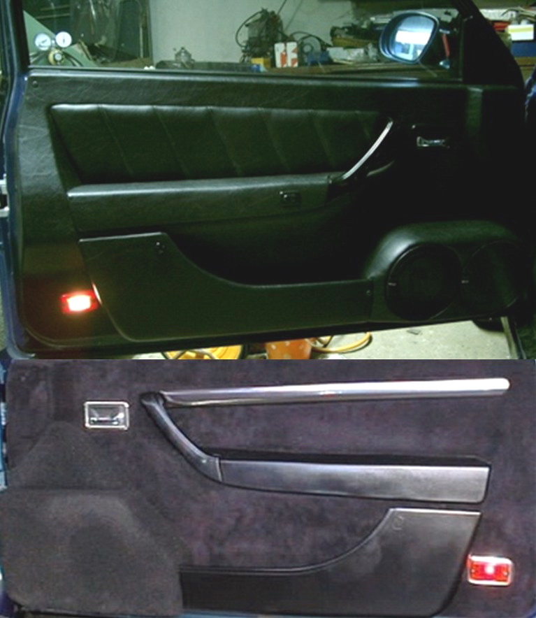

    Schreib doch mal wie groß die noch zu verbauenden boxen sind ! Subwoofer wirst du im kofferraum verstauen müssen, die endstufen eventuell wenn du nen 3 türer hast und die endstufen nicht zu groß sind hinter den seitenverkleidungen hinten . dann nen paar tieftöner in die hutablage und nen paar tieftöner in die türen vorn . Dann brauchst du nur nen paar löcher in die hutablage sägen und doorboards bauen und behälst die orginal optik weitestgehen bei. so hab ich`s gelöst plus `n soundboard mit nem drei wegesystem in der hutablage.

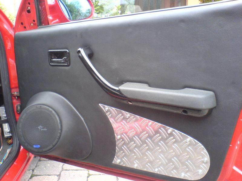

    KAnnst du deine Dobos nochmal fotografieren und haste evtl Bilder vom Bau... sehe du hast keine EFH ?!
    Sind das 16,5er?
    Das sieht gut aus, habe allerdings ein 5Türer, glaub nicht, dass das loch vorne dann genau ist wie bei dir?
    Hatte am 5Türer die Pappen noch nie ab.
    Wie hast du die Pappe wieder drauf gemacht? Einfach ausgeschnitten? Steht die Türpappe dann an den Stellen nicht ab oder so?

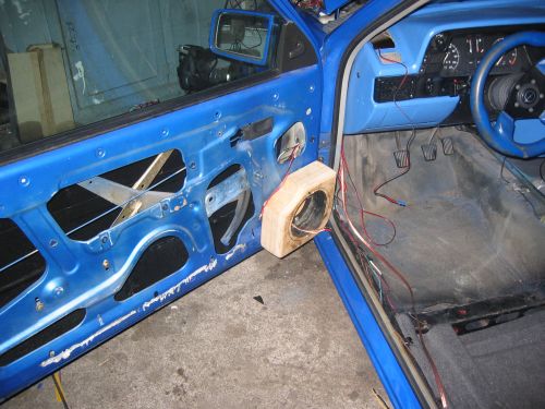

    hier, mein 4-türer. In der einbautiefe geht nicht sonderlich viel, am FH Motor geht gerade so noch n bissl luft um das Türvolumen nutzen zu können. Die 16er selbst gehen nciht bis in die Tür.
