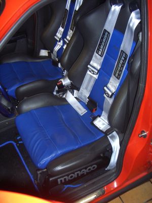

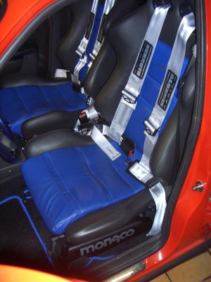

    die sind in der tat wunderschön
    das sind die die ich momentan drin habe :)
    aber sitze neu beziehen zu lassen is glaub ich ne rutsche zu teuer oder? hab mal bei nem sattler angerufen, bei der antwort wär ich fast hinten rüber gefallen.
    eigentlich sind die dinger auch zu schade umse zu ersetzen aber scheint ja de einzige lösung zu sein.
