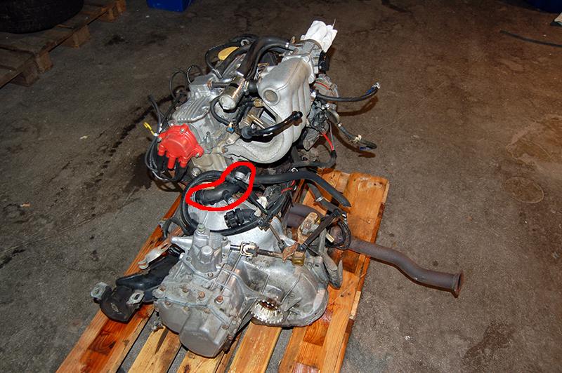

Hallo Zusammen,
mein Bruder (Astra F Gsi 8V C20NE) verliert Kühlwasser und da ist diese Leitung /Rohr/(Schlauch) undicht. Wie heisst das Teil, ich hab es rot markiert.
Und vorallem, wo bekomme ich es her?
Unser Opel Händler in der Nähe meint, es wird nicht mehr fürn Astra hergestellt.Könnte man nicht das vom Calibra oder so nehmen, müsst doch gleich sein, jedenfalls brauch ich das Teil, vllt hat es ja noch jemand von euch rumliegen?
Wie nennt man den Schlauch/Leitung
#2 du meinst das wasserrohr an das auch de rücklauf vom kühler, die schläucher des Heitzungskühlers usw dran gehen - oder!?
so kann ich dir vom kadett einsbieten! ob das 100% passt weiß ich aber nicht! kann dir aber gernr mal bilder schicken zum vergleichen!
denka aber dass man das passend bekommen kannn (wenns nicht das gleiche ist).
MfG - Boris
#3 Offiziell heißt das Teil Wasserrohr, oder auch Verbindungsrohr Wasserpumpe/ Kühler.
Für den Astra ist es noch lieferbar, dein Opelhändler geht sicher nur nach dem EPC und da steht beim Kadett schon nml (nicht mehr lieferbar). Ich habe das Teil einfach nach Nummer bestellt und siehe da, bei der nächsten Lieferung war es dabei. -
