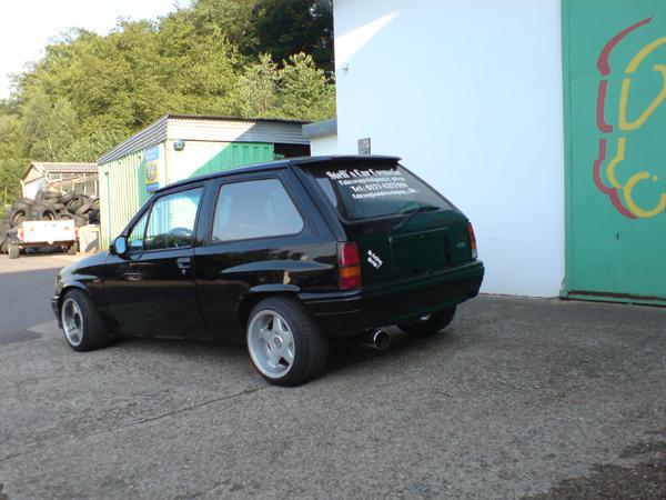

    hier mal ein vorläufiges bild
    vorhin hab ich den nochmal auseinandergerissen,denn krümmer etwas gebogen,alles neu angepasst und wieder verschweißt.
    jetz hängt die anlage richtig und vor allem was höher ;)
    fertig geschweißt:
    lackiert und drunter:
    ...und hier noch ein kleiner gruss an die luftpumpen-fraktion :D :D :D :D
    jetz is der auspuff endlich kpl. fertig *freu*

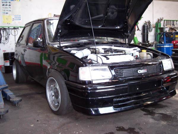

    hier mal ganz kpl....nur halt noch net in sauber =)

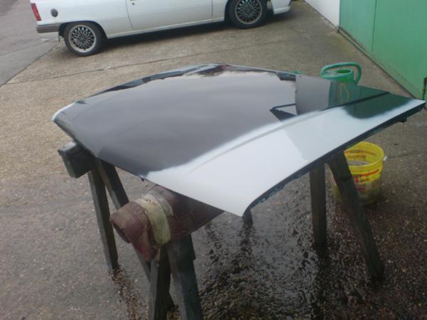

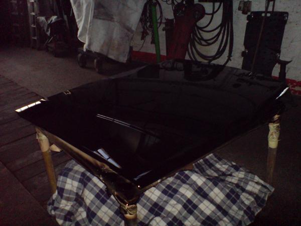

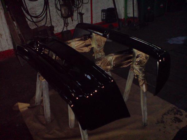

    motorhaube und stoßstangen bekommen nächste woche neuen lack und dann kann ich anfang februar wieder fahren.

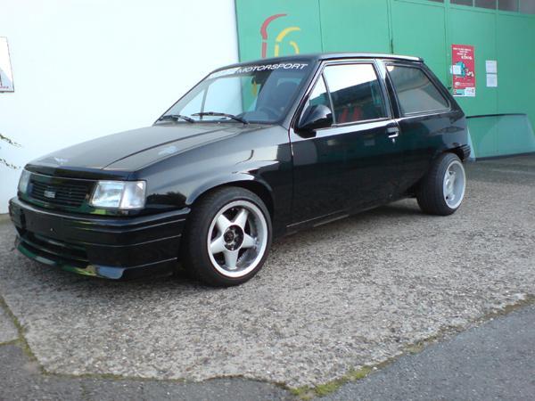

    so steht er im mom da, die orig. spiegel sind schon wieder drauf
