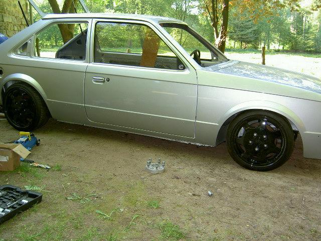

    So habe mal ein bisschen weitergelesen und ich muss sagen das es ein sehr schöner Turbo D wird !! Vorallem sehr unauffällig ,und schick find ich auch den LLK hinterm Frontblech .
    Sehr sehr geile Arbeit ,weiter so . Achja die Felgen werden aber noch bearbeitet oder ??
