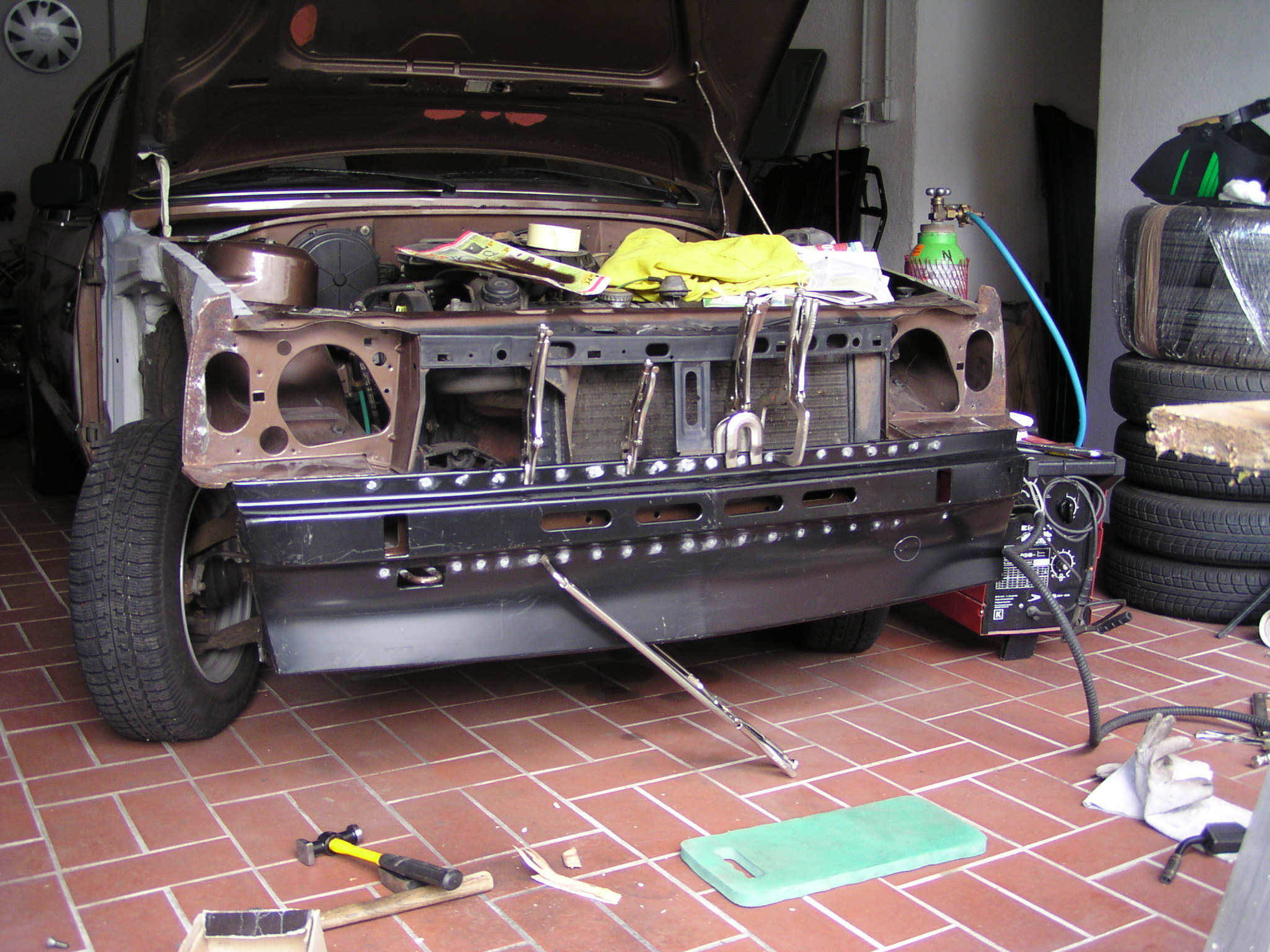

...kein großer Akt... Das kann man sehen wie man will. Hab das vor kurzem auch das Frontblech getauscht. Die Aktion hat einen kompletten Samtag gedauert.
Vorher stand ich auch vor der Frage " nur Frontblech oder den Träger mit tauschen", wobei ich beide Teile bei mir liegen hatte.
Falls der Träger noch OK ist, würde ich auch nur das äußere Blech austauschen, da so keine Gefahr besteht, dass sich der Frontwagen irgendwie verzieht. Darüber hinaus sind die Schweißpunke für den Träger nicht besonders gut zugänglich.@kadett2005: Das das Frontblech nur an der Höhe der Scheinwerfer festgepunktet ist, stimmt leider nicht. An den Scheinwerfertöpfen sind 8-10 Schweisspunkte. Dazu kommen ca. 50 !!! Schweisspunkte am Querträger.
Noch ein Tip: Nur originale Opel-Blechteile verwenden, wegen der Passgenauigkeit.
Zum Einschweissen des Frontblechs sind große Gripzangen (um die untere Reihe vom Querträger zu fixieren- siehe Bild) sehr zu empfehlen.Gruß andy67
#6 Kann auch nur empfehlen original Opel Bleche zu verwenden.
Hab bei meinem Kombi so ein Teil Stück aussem Zubehör genommen,weil das Frontblech nur vorn rechts kalt verfromt war.
Die ganzen Anpass- und Spachtelarbeiten haben mir mehr Zeit gekostet, als wenn ich das Blech komplett getauscht hätte und 100% wirst auch nicht werden.Wenn ich mich entscheide den nochmal komplett auf zubauen, dann kommt das auf jeden Fall auch new, obwohl es Rostfrei ist.
