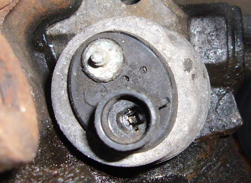

    Hi *,
    Ist das auf dem Bild ein "original Opel" Öldruckgeber.. ?!
    Der Anschluß rechts (in der schwarzen Plastik-"Buchse")
    ist für den eigentlichen Öldruck.. oder ?!
    Bekomme ich den passenden Stecker beim FOH ?! Oder
    gibt es irgendwo im Kadett noch einen ähnlichen, den
    ich hier verwenden könnte ?! Dieser Anschluß ist mir bis
    jetzt allerdings noch nirgends untergekommen.. und an
    meinem Kabelbaum fehlt der Stecker natürlich.. o(
    also kenn die originalen nich-sieht mir n bisschen feddich aus....hab einen nachgerüstet von vdo glaub ich (bei sandtler gekauft) dann sind einfach 2 schrauben mit drehverschluss wo du die beiden kabel (also ölleuchte und öldruck) einfach mit so ner ringklemme draufpackst und zuschraubst....
    Ja, ist nicht mehr der Frischeste!.. o) Aber ich glaube er tut's
    noch, ich konnte keinen Wackelfreien Kontakt zu diesem
    versenkten Pin herstellen, aber die Öldruckanzeige die
    "schlingerte" dann jedenfalls schonmal rauf und runter.. o)
    Ich kenne auch die Teile wo die zwei Schraubnippel dran sind,
    aber das Ding hier.. mhh.. das ist doch wieder unnötig
    kompliziert konstruiert, will ich meinen..

    ja ist ein originaler aber ich glaube nicht das es den stecker einzeln bei opel gibt nur denn kabelbaumkomplett 16v anlasser lichtmaschine da hängt er bei drann oder vielicht haben die einen alten kabelbaum rumfliegen ?(

    Der Öldruckwarnschalter ist doch da mit dran, das ist doch
    der runde Possekel links vom Schwarzen.. oder wie meinst Du das ?!
    Na bevor ich nen neuen Kabelbaum einziehe, werde ich mir
    wohl etwas anderes einfallen lassen um an den Pin zu kommen.. o))
    Dank Euch für die Info..

    Hy !
    Den "komischen" stecker haben die Opel´s ab Bj 91 mein ich .
    Da sind die am normalen Öldruckschalter und am Oldruckgeben dran .
