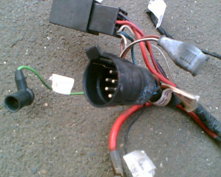

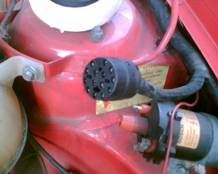

    baue grad wie zuletz geschriebn nen SEH in mein Astra-F Cab., das Cabrio is ein 94 BJ.
    Meine Frage beim SEH sieht der Stecker so aus
    so der kommt von innen da ist das Zündschloss usw. angeschlossen
    so und der geht zu lima, anlasser, benzinpumpenrelais und motorsteuerung(kabelbaum)
    meine Frage sind die Kabelfarbeun gleich also ein fach 15cm nach dem stecker abschneiden und an dem vom Cab festmachern oder brauch ich den komplett vom seh ???

    Ach ja im Astra is ein x16sz verbaut will nur wissen ob die kabelfarben identisch zum seh sind das ich die ohne viel suchen anschliesen kann!!!

    Astra GSi hat Luftmassenmesser und nen Ansaugtemperaturfühler im Gummischlach vor der Drosselklappe daher kann man damit beim SEH nichts anfangen.
    Außer man verbaut den Luftmassenmesser mit dem dazugehörigen Temp-Fühler und ein Drosselklappenteil mit Poti anstatt Schalter.
    Karbelfarben sind gleich, haben auch schon einen C20NE aussem Kadett in nen Astra gebaut.
    Allerdings muß man noch ein paar Kabel anders legen, da der Astra einige Leitungen fürs Tacho im Motorkabelstrang hat und der SEH nicht.
    DZM, Temperaturanzeige, Benzinpumpe und noch zwei oder drei, weiß nicht mehr genau,was es alles war.
