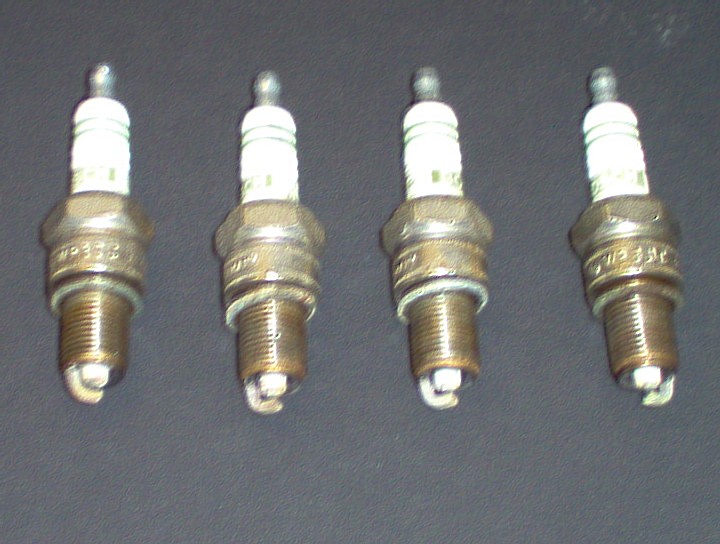

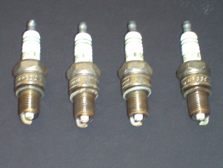

    die WR 8 DC hatten schon ca. 28.000 km im meinem Beauty gesessen. Er sprang immer gut an und fuhr prima, trotzdem wurde es mal Zeit einmal nachzuschauen, wie die Kerzen aussehen. Ich war überrascht, die Elektroden hatten eine "gesunde Farbe", dass heißt: der Motor verdichtet gut, ist richtig eingestellt und verbrennt das Bezingemisch optimal.
    Also habe ich den Elektrodenabstand kontrolliert, ca. 0,05 mm nachgestellt und wieder reingeschraubt. Anschließend noch den Luftfilter gereinigt. Der Beauty läuft jetzt noch flotter!
    Anbei noch eine Abbildung von Zündkerzen mit der "gesunden Farbe".
    Ich könnte mir vorstellen, dass Du die falschen Zündkerzen in Deinem C16NZ geschraubt hast. Kontrolliere doch einmal den Elektrodenabstand.

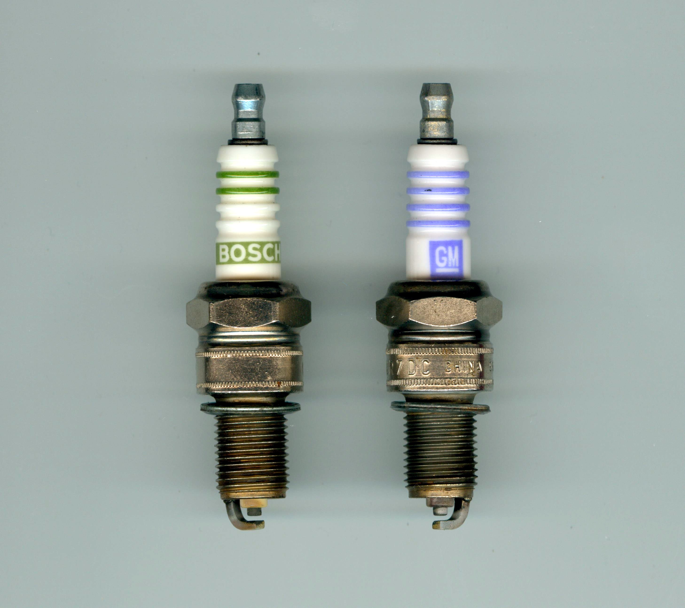

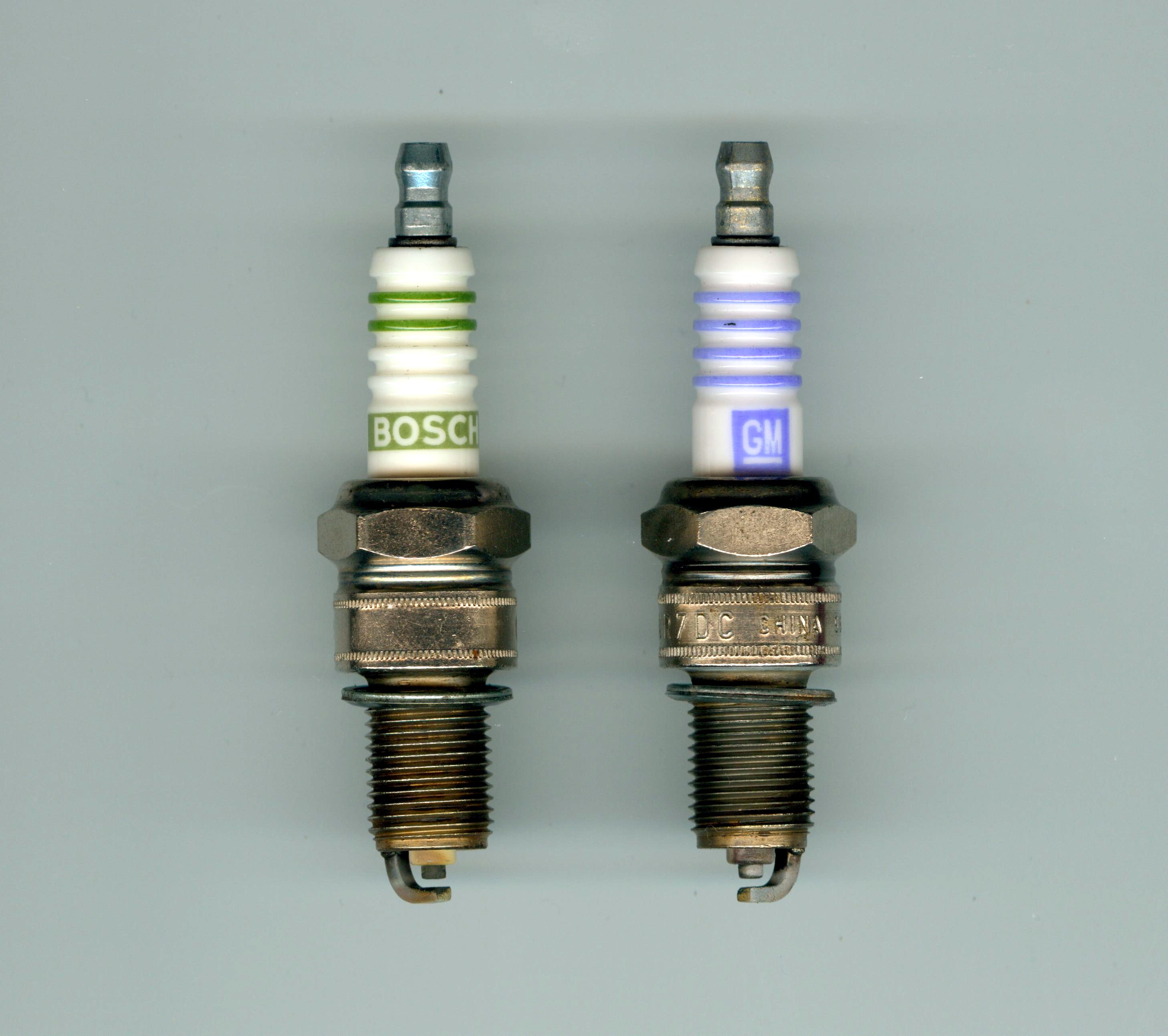

    Hallo Blackberry,
    die Zündkerzen bein Opelhändler sind auch von Bosch,
    denn es steht die gleiche Bezeichnung darauf. WR 7 DC
    Oder sehe ich das falsch?
    Anbei eine Abbildung von zwei Zündkerzen, eine von Bosch und eine von GM.
    Nur komisch das der Fehler erst nach dem Wechsel der Zündkerzen aufgetreten ist. Vielleicht ist ein Stecker nicht richtig aufgesteckt oder bekommt nicht den richtigen Kontakt. Ich würde hier mit der Fehlersuche anfangen.
    Auch wenn es Zündkerzen von einem anderen Hersteller sein sollten, der Elektrodenabstand muss 0,8 mm sein.
    Wichtiger Hinweis:
    Es gibt von Bosch auch die Zündkerzen WR 7 DCX mit 1,1 mm Elektrodenabstand, diese sind falsch und nur für den C 16 LZ gedacht, nicht für Deinen C 16 NZ.
