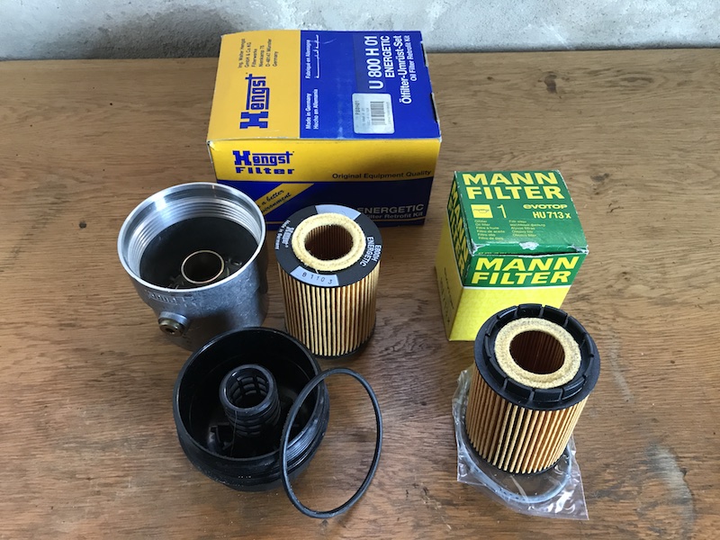

    so langsam gehts weiter, hab nun von hengst einen umrüstsatz für ölfilter bestellt, damit kommen dann so filtereinsätze zum tragen und keine metallfilterkartuschen mehr. sieht ganz ordentlich aus.
    dann noch eine frage zur getriebeölmenge. hab laut dem www im f16 eine menge von 1.9 liter öl drin. nun möcht ichs doch recht genau haben. da ich ja nur den abschlussdeckel runter hatte, denke ich, das da noch was an öl drin ist. sozusagen die unbekannte menge. ich kann leider zur zeit die ölkontrollschraube nicht demontieren, da die verdammt fest sitzt und ich zu wenig platz unterm auto hab um einen vernünftigen hebel anzusetzen. wieviel etwa bleibt drin, wenn ich nur den deckel entferne? möcht an sich ungern den deckel unterm getriebe demontieren um den rest des öles abzulassen.
