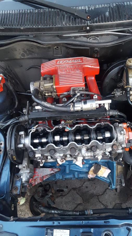

    heute gings endlich mal nen guten schwung voran. da die ersatzteile leider erst vorletzten freitag kamen und abends petrus meinte, erstmal schnee rieseln zu lassen war nix mit schrauben.
    heut direkt motor am kran eingehängt, zahnriemen und wapu montiert sowie gespannt, dabei direkt die steuerzeiten geprüft und geschaut ob der motor auch dreht.
    danach gings dann weiter mit riemenabdeckung, neuem ausrücklager (das alte fing an zu rauschen). motor einhängen wurde dann, da ich leider mangels passendem torx die welle nich ziehen konnte, auf "russische methode" mit spanngurt und wagenheber am getriebe gemacht.
    als das ganze fixiert war, wurde dann stück für stück wieder alles an den platz gesetzt wie lima, anlasser, wasserrohr nebst schläuchen und die ansaugbrücke. dann leider gabs einbruch der dunkelheit, also gehts nächste tage weiter.

    schön muss es nich aussehen. laufen muss er nur. im frühjahr sind dann nochmal domlager und ein neuer endtopf fällig damit er nochmal 2 jahre seinen segen von den herren in grau kriegt.

    Welchen Ring genau meinst du da?
  • #199
    Den bei der Welle bestimmt. Der ist mir letztens beim Combo von der Zange gesprungen und am Ende scheiterte es auch am Torx. Hatte zwar einen, aber der war zu kurz. :( Aber zu dem Ring kann ich dir so spontan auch nicht helfen. Hab gerade keinen Kadett in der Nähe.
    Hier könnte Ihre Werbung stehen! :P
  • #200
    Ach den "Kleinen" um die Hauptwelle vom Getriebe ziehen zu können.... ?
