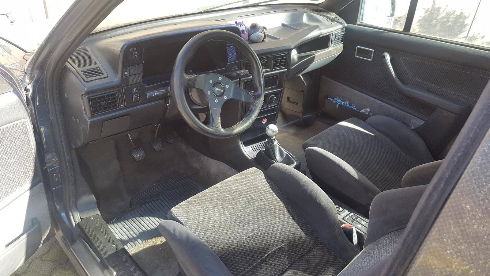

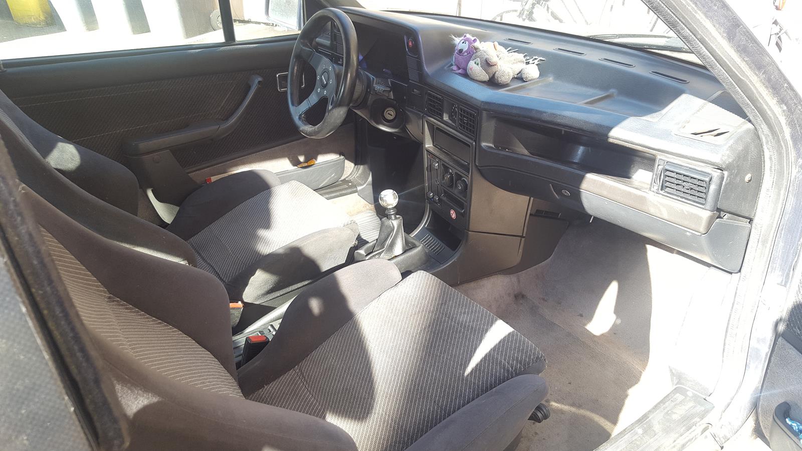

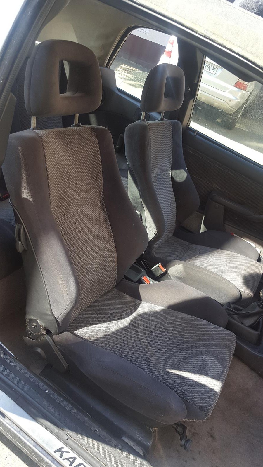

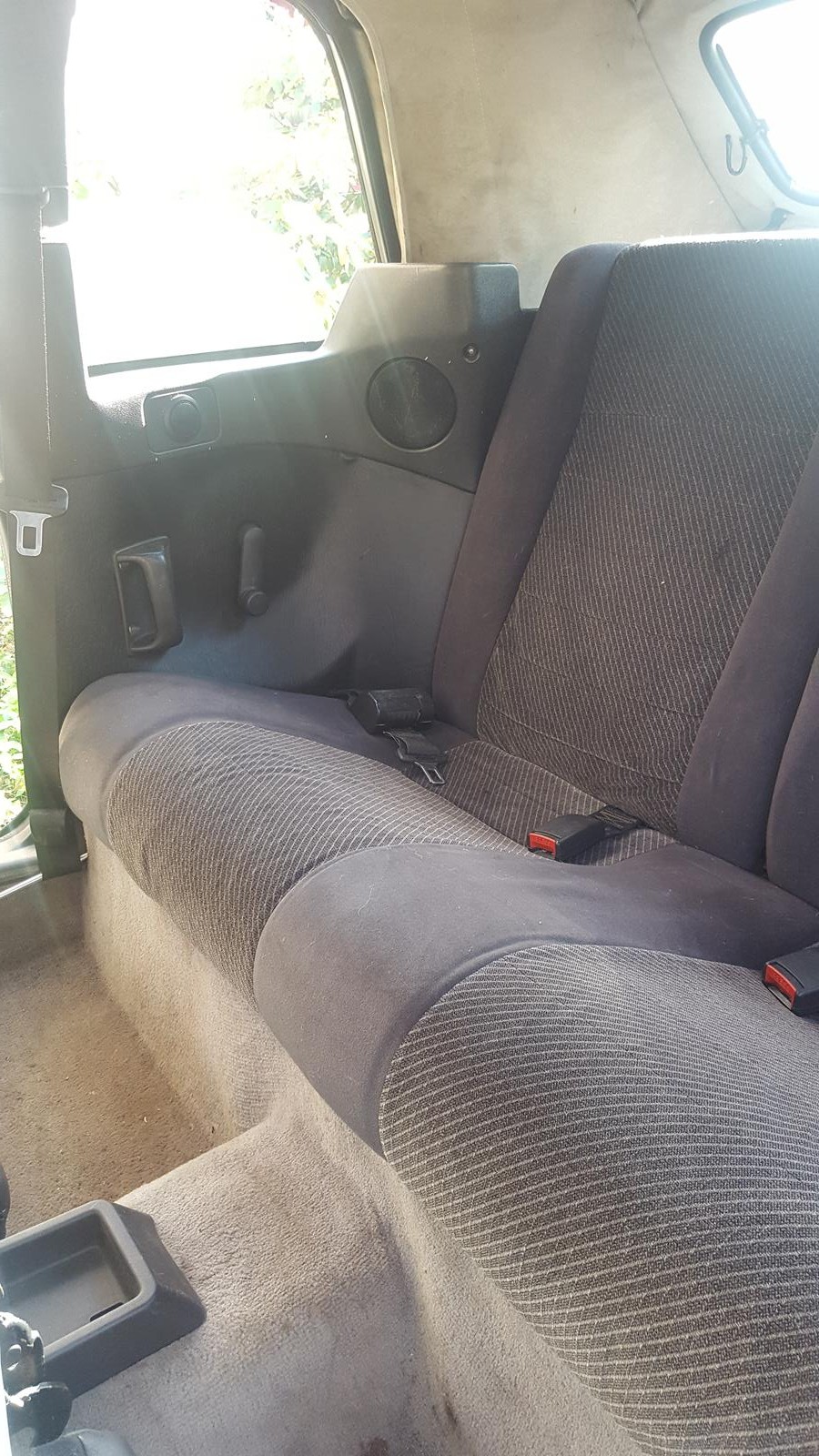

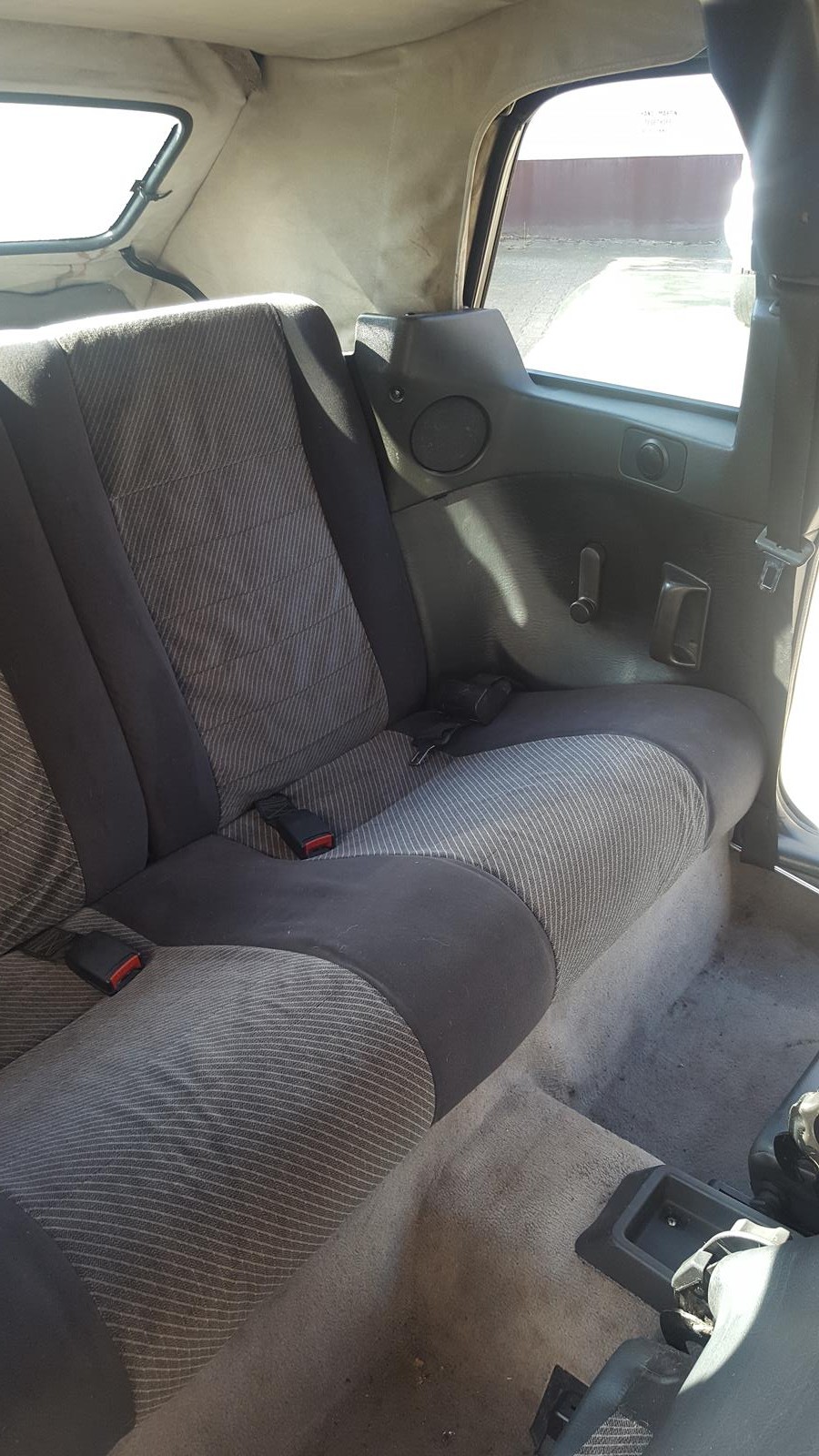

einen neuen auspuff gabs, einen neuen teppich, bzw einen gebrauchten. bisher war ja ein umgeschnitzter CC teppich in schwarz drin, nun wurde ein grauer wieder verbaut. paar flecken sind leider noch drauf, er ist auch im fußraumbereich nicht tacko, aber war das beste was ich für die kosten kriegen konnte.der alte auspuff war leider sehr knusper, es fehlte nahezu das gesamte abschlussblech des topfes. baugleichen ersatz zu bekommen war leider nicht mehr möglich, da sebring den pott mit der endrohrvariante nicht mehr fertigt. gab durch einen zufall einen remus für nen zwanni. dieser wurde nur von mir schwarz gelackt, da der vorbesitzer in einer bierlaune (gehe ich von aus) das ganze knallrot gelackt hat. klang ist eher verhalten brummig, mal sehen wie der klingt, wenn er richtig kuschelig is.
muss nun nur noch ein kleines schläuchlein für die tankentlüftung hinten links machen, der wurde wohl zum letzten tüv neu gemacht, aber ist schon wieder zerfressen. dann werd ich mal zum sachverständigen und das gute stück mal vorführen und mängelliste holen.
bilders gibts natürlich auch nen paar
