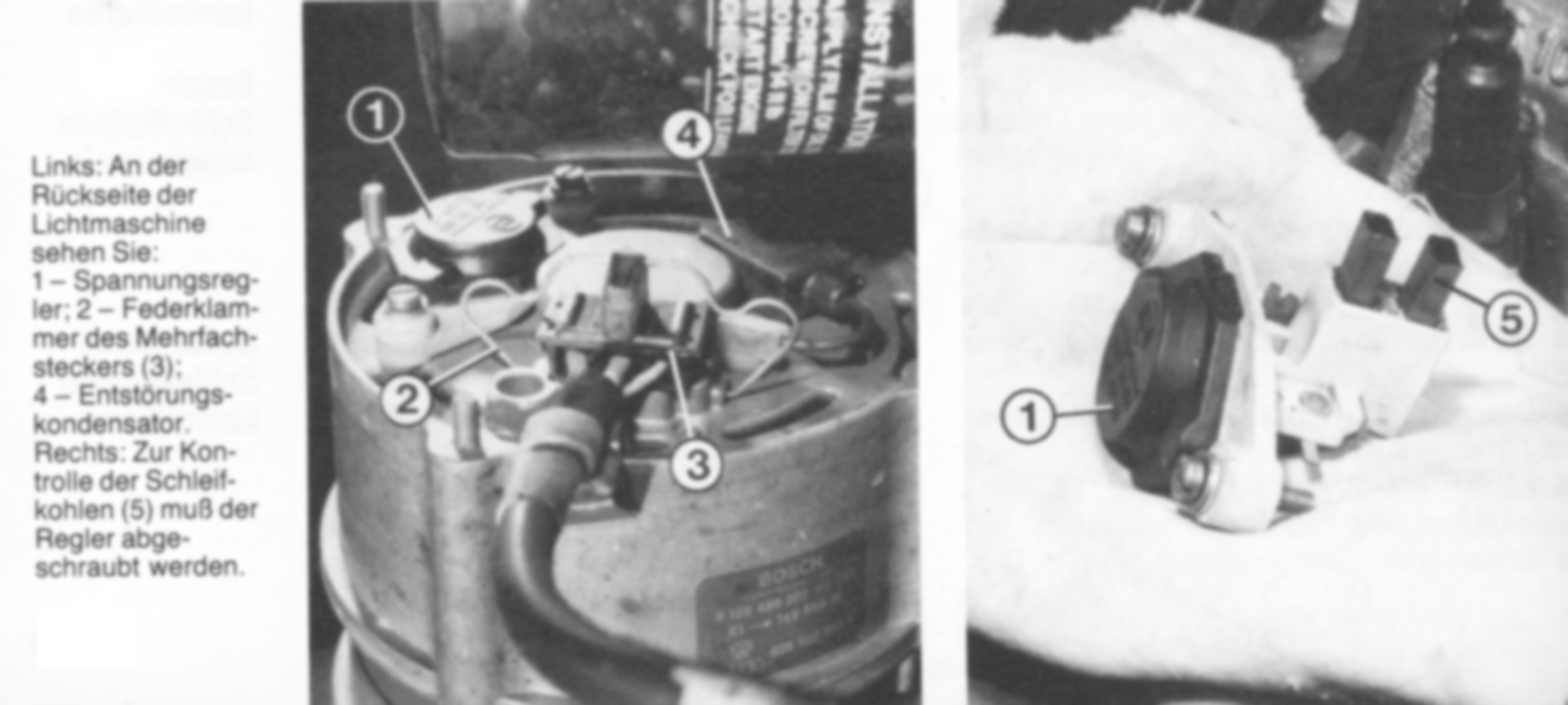

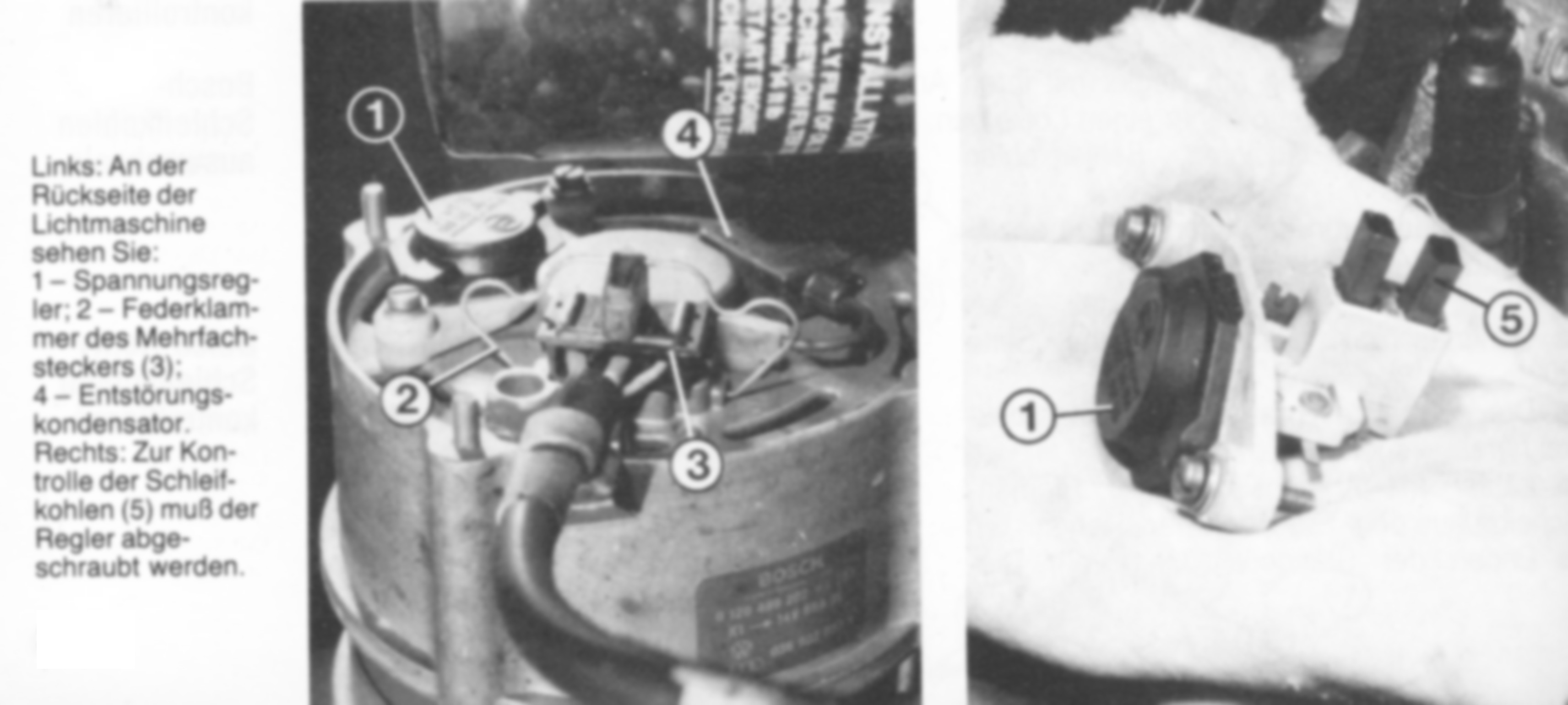

    Höchstwahrscheinlich die die Schleifkohle in der Lichtmaschine aufgebraucht. Bei einer Bosch-Lichtmaschine kann man diese ohne großen Aufwand austauschen (siehe Abb.) Bei der Delco müsste die Lichtmaschine zerlegt werden. Die Bosch hat einen roten Streifen und die von Delco einen schwarzen.
    Du kannst es auch beim Schrotti versuchen eine alte, gut erhaltene Lichtmaschine zu bekommen.
