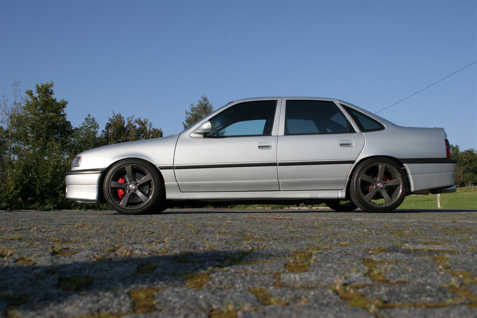

    Du sollst dein Auto ja auch so bauen wie du es willst... wir geben doch nur Denkanstöße, wie und was du designtechnisch besser lösen könntest...
    Aber bitte sieh dir die Seitenlinie des Vectra`s nochmal an...
    Foto von LETPOWER ausm Vectra Board...
    Vectra A
    mit Umbau auf C20XE

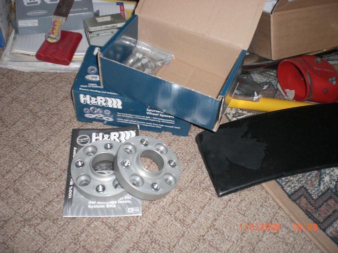

    Um mal wieder etwas abzulenken, hier ein Bild meiner neusten Erwerbung:
    2 Sätze H&R Spurplatten, 50mm. Also vorne und hinten 25mm auf jeder Seite. Bin mal gespannt wie böse er in Verbindung mit den neuen Felgen damit aussieht und wie weit ich die Radhäuser noch bearbeiten muss. =)
    Zusätzlich hab ich mir gestern aus 'nem Schlachtvectra 'nen kompletten schwarzen Teppich ausgebaut sowie ein elektrisches Schiebedach samt Schalter.
