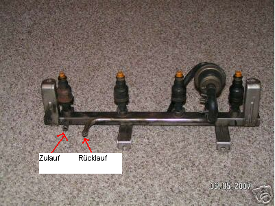

    Welcher Schaluch von der Pumpe kommt, sieht man ja,wenn man sie kurz anlaufen läßt, weil Kraftstsoff raus kommt.
    Der linke Anschluß (in Fahrtrichtung links) is der Zulauf. Der Anschluß geht auch direkt an das viereckige Sammelrohr.
    Der Rücklauf ist dann logischerweise rechts.
    Kann man auch gut daran erkennen,dass dieser Anschluß unter dem Sammelrohr lang läuft und von unten mittels eines kleines Schlauches an den Druckregler geht.
    Hab mal bei ebay ein Bild gefunden, zeigt das Ding von unten:
