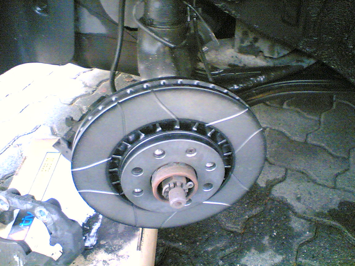

    Man sollte schon auf Markennamen achten, sonst kann man gut ins Nasse tappen.
    Z.b. sind die Beläge für die Trommelbremse hinten mieserabel geklebt und passen überhaupt nicht.
    Ich hab mit Powerdisk Schreiben bei Ebay gekauft.
    ATE, Brembo, Ferodo Beläge sind auch bei Ebay günstiger drin.
    Sonst kann ich nur sage. SPARE NIE AN DEN BREMSEN.
