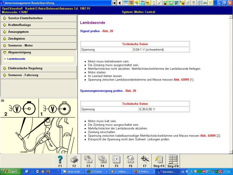

Gibt es eine Möglichkeit die Sonde zu prüfen ob es überhaupt daran liegt bevor man wieder viel Geld ausgibt und es vielleicht garnicht nötig war !?
Kann man eine Lambdasonde prüfen ?
#3 Hab eine Lambda Sonde selber noch nie gemessen, aber in der Berufschule damals. Soviel ich weiß erzeugt die Sonde eine Spannung bis zu 1,3 Volt oder so.
Also eher gegen Masse messen.
Aber am besten mit einen Mechanischen Voltmeter messen. Weil die Digitalen die schwankungen nicht so genau Anzeigen. -
#5 Im Prinzip gibt es zwei verschiedene Sonden.
Eine Nernstsonde die Spannung erzeugt. Nahezu in allen Fahrzeugen verbaut (bei Opel nur diese Art).
Und dann gibts noch die Widerstandssonde die sehr selten verbaut worden ist (bei der kannst du gegen Plus messen hast aber andere Werte als bei der Nernstsonde).Und das - und - nichts Anzeigt ist mir auch klar
