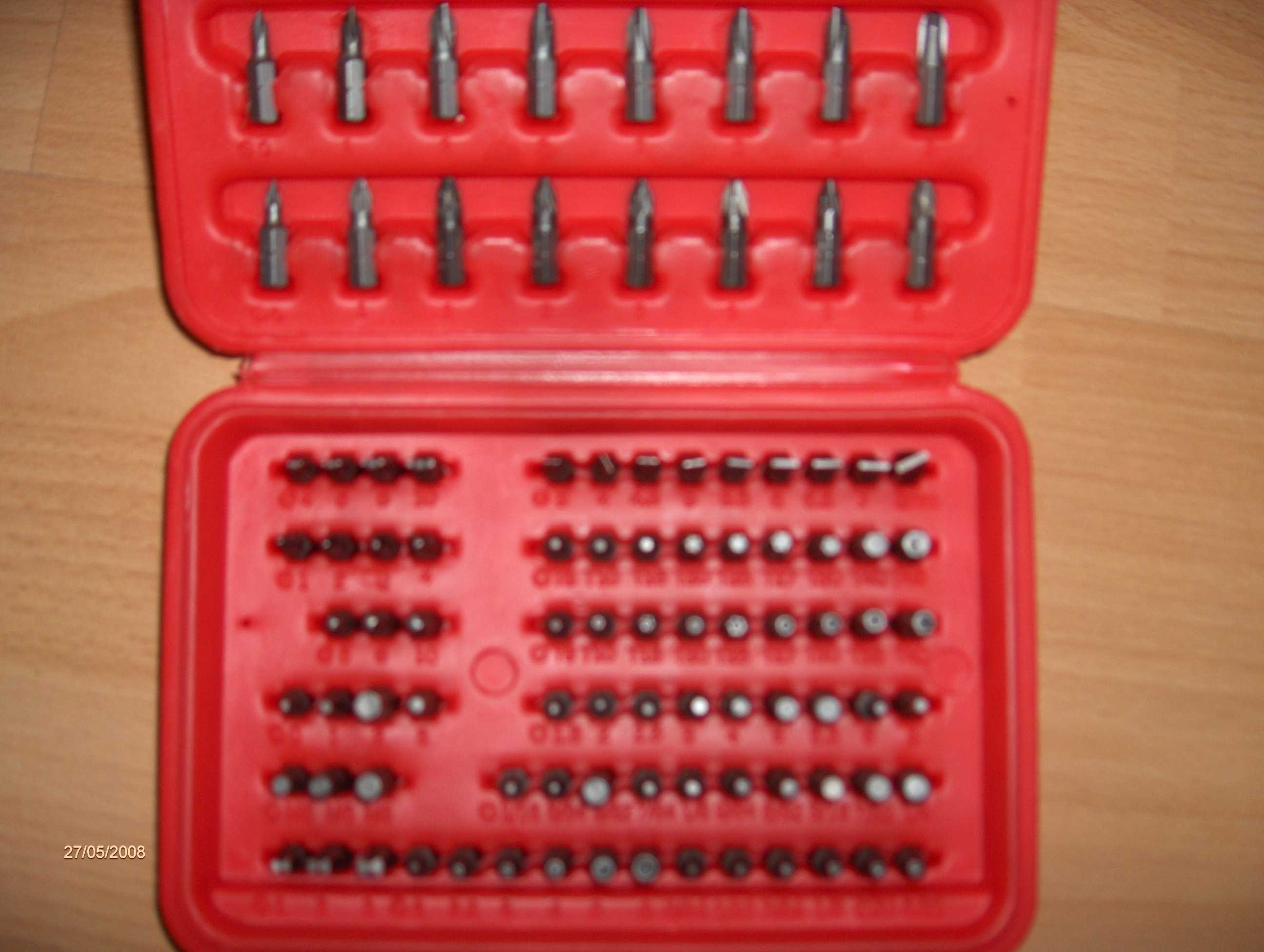

    Man kauft für 1 oder 2 € ein Bitsatz mit Torx und Mittelloch. Die gibt es mit 5 und 6 Zacken.

    Und dann ?
    Dremelt man sich nen Torx mit Mittelloch in die Schrauben, oder wie geht das?
    Haste natürlich recht, wenn man viel Geschick hat, geht das auch !

    Meinst mich ? Was ich damit sagen wollte ist nur, dass es für alle Schrauben den passenden Bit gibt. Ich vermurkse doch nicht irgendwelche Schrauben. Jeder der sich "Hobbyschrauber" oder "Hobbybastler" oder sonst wie nennt, sollte sich einfach mal für 2 oder 3 € ein Bitsortiment besorgen sollte. Da sind die passenden Bits dabei und man muß nicht mit nem Drehmel oder ner Feile an sein Cockpit gehen.

    Schonmal nen Digi inner Hand gehabt, also von hinten ?
    So nen Bit zu bekommen, is wahrscheinlich mehr Sprit verblaserei als ma eben die Schraube zu bearbeiten !
    In so nem Hobbykasten is et net drinne !
    Und in meinem Firmenkasten auch net, dachte auch ich hätte alles ! :D

    Da ich den Tacho am Samstag eingebaut habe, weiß ich wie der Tach ovon hinten aussieht. In meinem Sortiment ist er dabei, kann natürlich sein dass mein Soriment 5€ gekostet hat. Da gibt es 5 Zahn Torx, 6 Zahn Torx, mit und ohne Loch.
    Kann ja auch jeder machen wie er will, nur irgendwie wiederstebt es mir irgendwelche Schrauben zu bearbeiten.

    auch die Bits habe ich im Sortiment. Sind beim alten Ur-Gameboy auch. Sprechanlagen hatten das früher auch.
