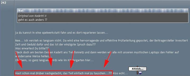

#5 ZitatOriginal von Kadetti II
geht es auch anders ??ja du kannst in eine opelwerkstatt fahn und es dort reparieren lassen...
Nee... Ich versteh es langsam nicht. Da wird eine hervorragende und effektive Prüfanleitung gepostet, der Beitragersteller investiert Zeit und Geduld dafür und das ist der einzigste Spruch dazu???
Was erwartest Du bitte???
Steck doch am besten Deinen Kadett ans Telefonnetz und dann werden wir alle mit unseren mystischen Laptops den Fehler auf wundersame Weise heilen...
Oh Mann, so ganz langsam wirds wie im Kindergarten hier...Hast schon mal drüber nachgedacht, das Teil einfach mal zu tauschen...??? Also echt... :ahhhh:
