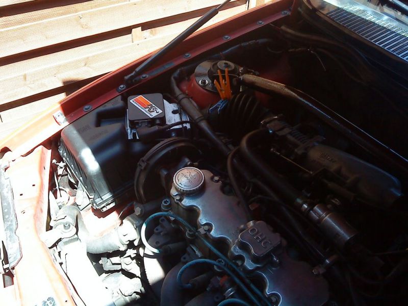

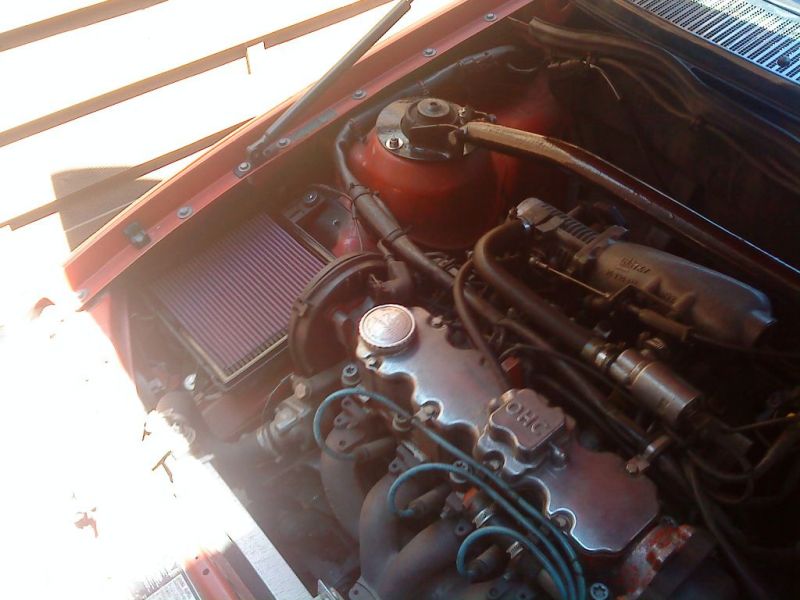

#247 so heut kam was neues für mein wägelchen mit der post (danke für den schnellen versand termi^ ;))
eine K&N matte die den offenen filter ersetzt...der hat (jetzt nach dem ich mit der matte gefahren bin) doch deutlich an leistung und durchzug geschluckt! hab den lufikasten schwarz gelackt und denn lmm in silber damits bisschen schöner aussieht! jetzt erstmal 2 bilders;)
#249 hehe....nein beim demontieren des schlauches ist mir ein kleiner riss aufgefallen den ich jetzt provisorisch mit 2 komponentenkleber geflickt habe;) die klammern halten den riss nur zusammen bis der kleber trocken war:)
bilder sind bissl schlecht geworden weil die sonne so am knallen war...boah war es heiß heute :schwitz:
